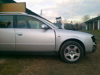

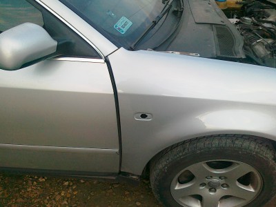

Witam, maluje b³otnik w Audi A6 srebrny LY7W i to juz 2 próba.
Pierwsza by³a za jasna - taki bia³o szary
Teraz niby ciemniejszy ale dalej taki szary z bia³ego a ten na aucie jest jakby ¿ó³ty?
Czym to pobrawic.
Pierwsza próba by³a na 2,5 pistolet
a ta ze zdjêc tak na troche wiecej niz 1,5 i faktycznie wyszed³ ciemniejszy
Jest cos co mo¿na zrobic czy to bedzie juz problem bazy?

we¼ pocieniuj drzwi bo bêdziesz to robi³ i 10 razy i ni bêdziesz zadowolony, a tak masz 100 % pewno¶ci!!!!!!

A kto Ci to kaza³ na "kanta" robiæ ???

Dok³adnie tak jak mówi kolega!Na ostro rzadko kiedy wychodzi.Jakim bezbarwnym tryska³e¶?Mo¿e za ¿ó³ty.Nie napisa³e¶ jakim cisnieniem aplikowa³e¶ bazê.Nie wiem te¿ jaka by³a ostatnia warstwa na tzw.wypruchê czy na przylewke.Krótko mówiac jak chcesz rozjasniæ zwiêksz ci¶nienie.Pozdrawiam Griszka

To dla siebie robiê, na kant bo nie chce a¿ tak dobrze :) tyle ze teraz brakuje mi trochê podobieñstwa :)
ci¶nienie by³o 1,7 ale to spowodowa³o tylko przyciemnienie. Ostatnia warstwa jest to wypruch.
Lakier to novol teraz nie sprawdzê który. I problem w tym ze nie jest w³a¶nie ¿ó³ty. tylko taki szary

Ten kolor pasuje z debera na kreche, ale i tak zawsze go cieniuje .... ka¿dy cieniuje.

Panowie "prosz±cy" troche szacunku :tak: wiadomo ¿e "mistrz" wszystkiego nigdy nie wyjawi tak¿e wiecie ¿e do wielu rzeczy (umiejêtno¶ci) cz³owiek musi dochodziæ sam równie¿ poprzez metode "prób i b³edów" ;) Tak¿e "pistolety w d³onie" i próbowaæ na jaki¶ starych elementach :tak: Jak to mówi± "nauka nie idzie w las ,tylko w nas" ;)
Pozdrawiam! :spoko:
ps. Do autora tematu:
Kolego zanim zaczniesz znowu lakierowaæ ten b³otnik lub inny element (na innym aucie) pamiêtaj ¿e zawsze wykonuje siê tzw. natrysk próbny i dopiero po sprawdzeniu jak on wychodzi (kolor ,odcieñ,itd.) lakieruje siê to co ma do polakierowania tj. np. b³otnik :tak:
Twoja metoda "na ¿ywca" powoduje ¿e k³adziesz baze "na ¶lepo" i nie wiesz jaki masz jej "odcieñ" czy jest dobry czy mo¿e za jasny lub za ciemny ,oraz masz coraz wiêcej lakieru (grubo¶æ) na tym nieszczêsnym b³otniku ;)
