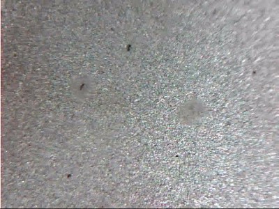

Witam,

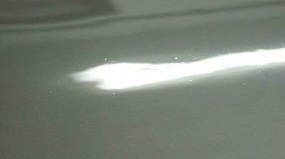

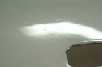

Proszê o doradzenie, co robiê ¼le. Bêdê lakierowa³ ca³y samochód, ale zanim siê zabiorê za co¶ wiêkszego, chcia³em pouczyæ siê na starym b³otniku. Problem mam tylko z ³adnym po³o¿eniem klaru. Przeszlifowa³em b³otnik papierem 250, pó¼niej 400, pó¼niej jeszcze wodny 1000. Powierzchnia zosta³a przemyta zmywaczem, ale od razu po malowaniu pojawiaj± mi siê paprochy, czy cokolwiek innego to jest. K³ad³em tylko klar bo z tym wcze¶niej mia³em problemy. Pistolet mam SATAjet z dysz± 1,3 (na dyszy jest napisane jeszcze EK, ale nie wiem co to znaczy). Kompresor mam samoróbkê ale zrobiony przyzwoicie (zbiornik 180l, silnik 2,2kW, dwa kompresory po 2 cylindry), mam do tego odwadniacz z filtrem i reduktorem, przyzwoity przewód ze zwijad³em. Pomieszczenie jest du¿e, wysprz±tane na ile siê da. W powietrzu nie widaæ, aby cokolwiek siê unosi³o. Nie powinno byæ tych syfów a¿ tyle.
Lakiery mam Duponta. Klar to 3750s z utwardzaczem XK203 i rozcieñczalnikiem XB383.
Proszê o pomoc co robiê ¼le. Skazy s± bezbarwne i pojawiaj± siê od razu po na³o¿eniu klaru. Za³±czam zdjêcia.

Kolego oznaczenie na g³owicy EK oznacza ¿e jest ona konstrukcyjnie przewidziana tylko do lakierowania ma³ych powierzchni :tak: Masz napewno do¶æ w±ski strumieñ natrysku ? Do lakierowania musisz zaopatrzyæ siê w zestaw z g³owic± oznaczon± tylko E np. Sata jet B 1.4E.
Pozdrawiam! :spoko:
ps. co do tych "zdjêæ" to faktycznie widaæ ¿e "co¶ masz" na tym lakierze ale dok³adnie to s³abo to widaæ ,czy to mo¿e paprochy albo jakie¶ "t³uszcze" ,woda z kompresora? :nie:
Proponuje zrobiæ jeszcze natrysk na innym lakierze bezbarwnym i je¶li problem bedzie ca³y czas to szukaj go "u siebie" tj. w kompresorze lub w³asnej "kabinie" ;)

Z listy mo¿e byæ 1,2 lub 6.
Zdajê sobie sprawê, ¿e w gara¿u perfekcji nie osi±gnê.
Nie mam do dyspozycji wentylacji, jestem amatorem i raczej nie bêdê inwestowa³ w profesjonaln± wentylacjê. Bêdê siê musia³ gazowaæ. Pomieszczenie mam ok 80m^2 i wysoko¶ci ok 4m. ¯adnych zwierz±t w najbli¿szej okolicy nie ma, z sufitu te¿ siê a¿ tak mocno nie sypie.

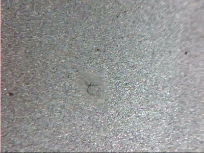

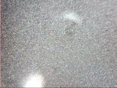

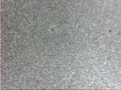

Zrobi³em kilka zdjêæ w powiêkszeniu.
Niektóre wsady s± bezbarwne, wiêc mo¿e jest to problem przeschniêtego i sklejonego lakieru w locie? S± te¿ takie które wygl±daj± na syfy z ubrania. Niektóre przytar³em, aby zobaczyæ co jest uwiêzione.

Lackdoctor
Wys³any: 2011-12-02, 18:22
0
UP DOWN
Pomóg³: 40 razy
Posty: 3753
tomaszeg napisa³/a:
Dok³adnie.
Idzie uzyskaæ bardzo akceptowaln± ilo¶c wtr±ceñ poprzez wyeliminowanie wszystkich mozliwych czynników.
Ty nie za³o¿y³e¶ kombinezonu a to powiedzmy 70% wtr±ceñ.
Do tego wszystkie ¶mietki co na pod³odze zalegaj± i masz ju¿ efekt na lakierze.
Ubolewam nad brakiem kabiny lakierniczej, ale eliminuj±c wszystkie mo¿liwe czynniki doprowadzi³em do wyniku który akceptujê.

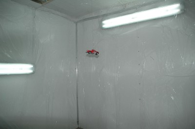

Zrobi³em remont amatorskiej kabino-norki (niestety na kabinê nie mam......miejsca i chocia¿ nie wiem jak by¶cie mnie podpuszczali nie kupiê) wg wskazówek na forum nie dawno i jest to pierwsze malowanie ,¶wie¿y p³yn do kabin a foliach ,filtry sufitowe itp. Jak pisa³em jest ma³a bo potrzebujê tylko do czê¶ci motocyklowych i innych ma³ych du..pereli ,ale wydaje mi siê ,¿e te syfki (jest ma³o )nie s± z kabiny,
Podejrzewam bardziej ,¿e to albo co¶ w klarze (nie mam filtra w kubku) z wieczka od kubka (bo tam w zakamarkach ciê¿ko domyæ),albo z kombinezonu (mam nowy,jeszcze nie prany )i wreszcie zauwa¿y³em ,¿e na filtrach z maski osadzaj±cy siê py³ czasami odpadnie i mo¿e to on ?
Wreszcie najwa¿niejsze ,na g³owicy pistoletu pojawia siê taki 'meszek' z klaru.
Mo¿e to jest winowajca (paprochy s± prze¼roczyste) , co robicie ,aby tego meszku nie by³o ? A mo¿e u Was nie ma?
Mo¿e i ma³a ale jak trzeba to i samochód wejdzie .
