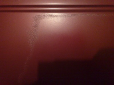

Witam wszystkich.Jestem tu now± osob± na forum .Mam problem z po³o¿eniem bazy na podk³ad.Jak po³o¿ê drug± warstwê bazy w miejscu gdzie by³ podk³ad ³aczny ze starym lakierem zaczyna siê gry¶æ .Pomó¿cie proszê nie wiem co ¼le robiê.
defekt.jpg CO JEST NIE TAK |
| Plik ¶ci±gniêto 520 raz(y) 583.68 KB |

Jest kilka mo¿liwo¶ci:
-u¿ywasz zbyt agresywnego rozcieñczalnika do bazy
-aplikujesz bazê w zbyt grubych warstwach
-nie dajesz odparowaæ warstwom bazy
Rozwi±zaniem jest oddzielenie podk³adu akrylowego podk³adem epoksydowym i osobi¶cie uwa¿am to rozwi±zanie za najlepsze. Jednak mo¿e spróbowaæ przeszlifowaæ to to masz i k³a¶æ bazê w bardzo cienkich warstwach (suchych). Najpierw jednak sprawd¼ jakiego rozcieñczalnika do bazy u¿ywasz bo byæ mo¿e tutaj tkwi problem. Napisz jakich firm u¿ywasz produktów. |

| Simon napisa³/a: | | Jest kilka mo¿liwo¶ci: |
Pod³o¿e jest niestabilne chemicznie.
Pozostaje zdarcie tego pogryzionego, naprawa, epoksyd i dalej ju¿ normalnie.
Delikatnie z rozszlifowaniem powierzchni przeznaczonej do odciecia epoksydem.
Zawsze jeszcze s± podk³ady nie zawieraj±ce w sobie rozcieñczalników a na takie niestabilne pod³o¿e bardzo pomocna by by³a baza wodna - nic sie nie podniesie. |
_________________ Strona mojego znajomego w Belgii... mówi po naszemu. Bardzo fajne furki, bardzo ró¿ne ceny, nowe okazje praktycznie codziennie.
http://home.mobile.de/AUTOS-PAGNAER#ses |

| podk³ad da³em duxone dx1062 i utwardzacz dx1024 rozciêczalnik multi fuller v40 pistoletem z dysz± 2,0 suszy³em podk³ad suszarka w odpowiedniej odleg³o¶ciok 3 godzin .baza by³a daewoo 70 u do bazy da³em rozpuch multi fuller v 40 z tego co wiem to jest on uniwersalny malowa³em pistoletem sico rp 1,3 i dawa³em cienkie warstwy bazyw odstepach 15 minutowych a zgryz³o sie w miejscach gdzie by³a szpachla ze starym lakierem nie k³ad³em klaru bo nie by³o sensu |

| Simon napisa³/a: | | Jednak mo¿e spróbowaæ przeszlifowaæ to to masz i k³a¶æ bazê w bardzo cienkich warstwach |
To nie jest rozs±dne ani zgodne ze sztuk± a na dodatek lakier bezbarwny podniesie to co nie jest stabilne. |
Lackdoctor
Wys³any: 2011-11-23, 18:57
0
Pomóg³: 40 razy Posty: 3753
| thomas2603 napisa³/a: | | zgryz³o sie w miejscach gdzie by³a szpachla ze starym lakierem |
O tym mówiê.
Nale¿y teraz zlikwidowaæ (usun±æ) te miejsca niestabilne, ale tak aby nie naruszyæ w dalszej czê¶ci starego klaru.
Jest jeszcze niebezpieczeñstwo ¿e po aplikacji klaru mo¿e siê podnie¶æ stary klar i pomarszczyæ. |

| Niestety kiedy¶ u¿ywa³em benzyny ekstrakcyjnej do odt³uszczania i czasem rózne rzeczy sie dzia³y wiec stosuje teraz tylko zmywacza silikonu Bolla.Wiadomo ¿e to troszkê wiêcej kosztuje ale nie ma co ¿a³owaæ |

| Wiadomo ¿e baza pogryz³a sie na ³aczêniu ze starym lakierem w paru miejscach,po³owe drzwi jest ok a druga po³owa miejscami jest pogryziona.Kupiê jaki¶ ³agodny rozpuszczalnik do bazy bo mia³em uniwersalny multi fuller v40.Ale wczesniej musze to przeleciec epoxydem,a mam trotona co schnie 12h w 20 stopniach a wiadomo czas sie te¿ liczy wiec go musze chyba suszark± suszyæ |

Wed³ug mnie to nie bior±c pod uwagê NITRA nie jest to wina rozcieñczalnika - chocia¿ tu dosta³e¶ konkretn± odpowied¼ ¿e dodaje siê tylko dedykowane - od kompletu. Uniwersalne NIE ISTNIEJ¡ !!! Masa ludzi je leje nie dla tego ¿e takie s± dobre tylko dlatego ¿e s± tañsze od orygina³ów {chocia¿ nie zawsze} i "wydaje siê" im ¿e nic z³ego siê nie dzieje - bo na pierwszy rzut oka nic nie widaæ.
Grubo¶æ czy te¿ "mokro¶æ" bazy nie ma tu znaczenia bo sam latami na ogó³ pierwsz± warstwê dajê kontaktow± a kolejn± czy dwie kolejne wylewam na mokro jak akryl 2k. Je¶li pod³o¿e jest dobrze przygotowane i stabilne oraz materia³y nie s± ekstremalnie skopane to nic nie ma prawa siê dziaæ. {mówiê o konwencji bo w "wodzie" tym bardziej}
W Twoim przypadku patrz±c na prawie idealne linie zgryzienia stawiam na nieprawid³owe przygotowanie pod³o¿a pod podk³ad oraz pó¼niej pod pow³oki wierzchnie. A dok³adnie obrze¿a podk³adu nie maj± stabilnego pod³o¿a czyli s± na niedomatowanej starej pow³oce.
Tak stawiam widz±c linie zgryzienia.
Czy wed³ug Ciebie miejsca powa¿one s± to miejsca w których koñczy³ siê podk³ad a zaczyna³a poprzednia pow³oka - czy s± to dok³adnie obrze¿a podk³adu? {na wstêpie zak³adam ¿e tak} |

| Wed³ug mnie miejsca powa¿one s± to miejsca w których koñczy³ siê podk³ad a zaczyna³a poprzednia pow³oka.Po warstwie kontaktowej nic nie wysz³o. Na to po 10 minutach po³o¿y³em drug± warstwê bazy troszkê grupsz±, to za chwile sie pogryz³o w paru miejscach.Podk³ad duxone po³o¿y³em na wcze¶niej szpachlowane ,zmatowione i odt³uszczone, zmywaczem sylikonowym miejsca w szerszym odcinku ni¿ szpachla by³a po³o¿ona a po wyschniêciu podk³ad zmatowi³em papierem na mokro 600-800-1000 na równo ze starym lakierem i tam w³a¶nie sie pogryz³o jak zaczo³em k³a¶æ bazê |

| Dzi¶ zmatwa³em po³owê drzwi i po³o¿y³em epoxyd trotona zauwa¿y³em ¿e w miejscu gdzie sie przetar³em do blachy wysz³o zgryzienie.¯a³uje ¿e na te wcze¶niejsze zgryzienie po oczyszczeniu nie da³em szpachli i nie wyczy¶ci³ tego i dopiero na to da³ epoxyd.Jedn± warstwê da³em kontaktow± i odczeka³em 20 minut i po³o¿y³em nastêpn± i zacze³o wychodziæ dziadostwo |

| Jako¶ sobie poradzi³em ,po³o¿y³em pok³ad na epoxyd na miejsce zgryzienia wyczy¶ci³em i zaszpachlowa³em ,po³o¿y³em bazê za 30 minut klar i wszystko ok przez pó³ godziny by³o by³o piêkne lustereczko a potem na kla¿e pojawi³y sie ,takie dziurki jak by na ku³ ig³± ,s± ma³o wiedoczne, a od czego wysz³y to ja nie wiem |
