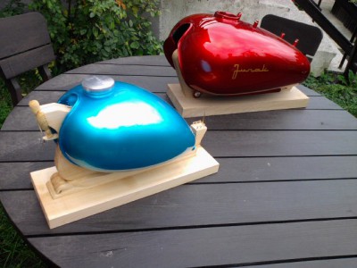

rzucasz na alu epoxyd (na mokro albo szlifujesz) potem grube srebro i miedzywarstwe w kolorze cukierek (candy). Moge Ci taki lub inny zmontowa po kosztach...
okre¶l siê.
Pozdrawiam
Plik ¶ci±gniêto 118 raz(y) 79.56 KB

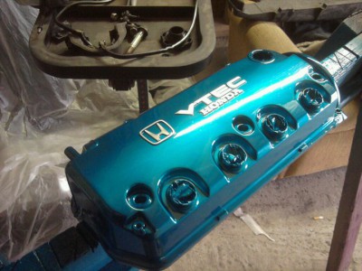

Ps. Robie takie na jedn± mokr± warstwe candy i starczy !!! Bez zbêdnych ceregieli. NIe zmienia odcienia ani koloru popokryciu klarem bo bym siê pogubi³. Wykonane w gara¿u w mizernych warunkach.
Potrzebujesz czego¶ takiego ?
Plik ¶ci±gniêto 204 raz(y) 83.86 KB

Pokrywa to nie moja praca tylko wzornik o co ci chodzi ?
Praca do zrobienia ( na kolanie) i bez sza³u... w cha³upie

taa o takie cos mi chodzi bo tego rodzaju praca to bêdzie :)
takie cos w po³ysku mnie interesuje :) jakie koszta ?
