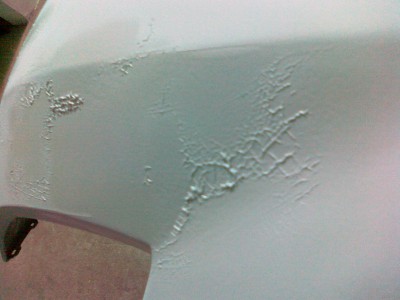

... Co do szpachlowania na akrylowy to ja szpachlujê i nic sie nie dzieje,pod warunkiem,¿e nie nakladziesz tego 10mm!!!
.... proponuje grubo podk³adu (bez szpachlowania) nalaæ i jak zeszlifujesz to nie bêdzie ¶ladu.
a tu powy¿ej jest kilka przenikliwych rad wysokiej klasy specjalisty ¿eby :
1. szybko zardzewia³o ponownie ... bo reaktywny to grunt izoluj±cy, a nie odrdzewiacz jak kolega praktyk sobie wymy¶li³ i niczego nie wi±¿e.
2. ewidentnie Mr spec, nie ma pojêcia o tym czym jest grunto-wype³niacz epoksydowy
3. fajna rada z piaskownicy lakiernictwa ... z tym szpachlowaniem ... taka idealna ¿eby poliester "usiad³" pod lakierem jak na tysi±cach samochodów naprawianych w tak g³upi i amatorski sposób.
4. no i hit ... grubo podk³adem ... wtedy mo¿e zgazuje... a mo¿e siê uda, ale z pewno¶ci± siê cofnie po max 30 dniach od lakierowania gdy LZO ju¿ siê stamt±d wydostanie z tej grubej warstwy podk³adu.
Jedna wypowied¼ :x: ... festiwal wad lakierniczych :sciana: ... Najfajniejsze, ¿e co ca³e forum jest naszpikowane tymi tematami i tymi problemami ... ale tematy trafiaj± do archiwum ... kto¶ wy³azi z dziury ... Nie robi ju¿ zacieków na ka¿dym elemencie ... wiêc jest z pewno¶ci± specjalist± od lakiernictwa ...

marer
Wys³any: 2011-11-01, 14:13
0
UP DOWN
Pomóg³: 1 raz
Posty: 285
Sk±d: Podkarpacie
Senior
Popieram Ciê w zupe³no¶ci.
Ostatnio mi Nov 370 takiego ba³aganu na zderzaku od yaris narobi³ ¿e masakra.
Malowa³em zderzak u¿ywkê a jak to u¿ywka , odpryski po kamieniach itp.
Rozjecha³em do³ki papierem, gdzie by³o trzeba szpachla z w³óknem i przetar³em go 240 , 320 a ostatnio kupi³em sobie Nov 370 wiêc my¶lê fuknê kawa³ek zobaczê co to warte :)
No i wysz³o tak :(
Co proponujecie z tym zbiæ ?

Wys³any: 2011-11-01, 14:40
0
UP DOWN
Pomóg³: 52 razy
Posty: 2819
Sk±d: kuj-pom
marer napisa³/a:
a jak myslisz???napewno nie zostawic... :D
marer
Wys³any: 2011-11-01, 14:45
0
UP DOWN
Pomóg³: 1 raz
Posty: 285
Sk±d: Podkarpacie
Dzwoni³em do kolego wczoraj , pracuje w peugocie na lakierni i mówi³ ¿e na takie plastiki japoñskich aut to najlepszy jest EURO FILLER, bo podobna japoñce taki powalony plastik maja ¿e tak siê dziej.

kubazjan
Wys³any: 2011-11-01, 16:20
0
UP DOWN
Pomóg³: 1 raz
Posty: 246
a ja wiem skad Ci to sie moglo wziac...widocznie poprzeciera³es sie do jakiegos badziewia i dajac na to podk³ad za bardzo rozcienczy³es i dlatego powazy³o.Tez tak kiedys mialem :D
Trzeba to wysuszyc,zedrzec jeszcze raz i zagruntowac ponownie.A jeszcze jak rozcienczasz nitrem to takie sa efekty...co nie znaczy ze tak zrobi³es ale to tylko moje dywagacje :fiu:
jacenty 741
Wys³any: 2011-11-01, 17:52
0
UP DOWN
Pomóg³: 39 razy
Posty: 1343
Sk±d: Maków Mazowiecki
Kubazjan,ale przecie¿ on napisa³,¿e zrobi³ to sprayem,wiêc jakie rozcieñczanie masz na my¶li?

kolega chyba dzisiaj troche popil :D :D :D kubazjan, tez tak czasem mialem i kazdy mial...jednak tu chodzi o aerozolki 1k ktore uzywamy na przecierki tuz przed samym malowaniem:)
kubazjan
Wys³any: 2011-11-01, 18:16
0
UP DOWN
Pomóg³: 1 raz
Posty: 246
a to w takim badz razie sorki... :D nie doczyta³em uwaznie...No ale widocznie ten aerozol zareagowa³ z tym "czyms" co by³o pod spodem...Ja tam nie ufam tym aerozolom...i wole trysnac podkladem 2k..

marer napisa³/a:
Ostatnio mi Nov 370
Powiem to tak: poza czystym nitrem to je¶li co¶ ma co¶ zwa¿yæ bêdzie to NOV 370 - w³asne obserwacje kilka lat temu na w³asnym ty³ku. Wnioski: takie jak podane wcze¶niej i od lat brak tego i takich produktów u mnie w szafce {poza DP 44R}
