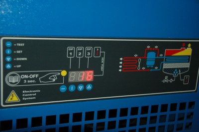

Kazali¶cie wiêc kupi³em ,ale niestety nie mam jeszcze manuala ,ma kto¶ taki ?
Osuszacz ziêbniczy firmy OMI TME66 .(trochê skurczy..byk du¿y, ale sprzedaj±cy zrobi³ dobr± cenê i s± dodatkowe filtry )
Plik ¶ci±gniêto 327 raz(y) 76.69 KB

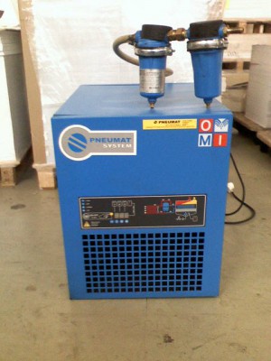

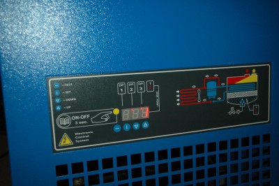

Witam
Pierwsze zdjêcie po w³±czeniu,drugie po wy³±czeniu .Po podniesieniu temperatury do ok 6 , 7 stopni w³±cza siê i ch³odzi wy³±cza siê ok. 2 do 1 stopnia.
nie wiem jeszcze jak siê co ustawia .
Cena 1,0 kz³ ,mo¿e nie taka jak na niemieckim ebayu ale go¶æ mieszka³ niedaleko mojej wsi, wiêc ma³e koszty transportu.
My¶licie, ¿e dobry zakup?
Plik ¶ci±gniêto 155 raz(y) 565.93 KB
Plik ¶ci±gniêto 109 raz(y) 751.69 KB
