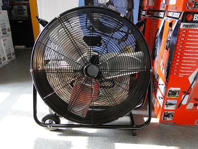

Posty: 905
Mo¿esz w Castoramie kupiæ wentylator BLYSS 60 cm
16.800 m3 /h
zasilanie 250 W/230 V
Daje rade w gara¿u przyzwoicie

kamilbusko
Wys³any: 2012-02-10, 21:23
0
UP DOWN
Posty: 349
czego wy u¿ywacie o moja matko boska
Nokia
Wys³any: 2012-02-10, 21:27
0
UP DOWN
Pomóg³: 8 razy
Posty: 523
Sk±d: Silesia City Center
Ta uchyl drzwi i wadz tam taki :P.... Graty za pomys³ ;D
936
Wys³any: 2012-03-06, 20:43
0
UP DOWN
Pomóg³: 4 razy
Posty: 905
To do wyci±gu , nie do nadmuchu
