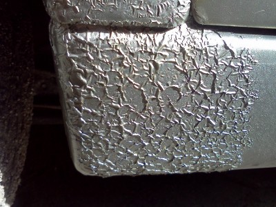

Usun±³em rdzê, pomalowa³em podk³adem epoksydowym (Novol Protect 360), zaszpachlowa³em dziury, przeszlifowa³em i za rad± znajomego pomalowa³em Hammeritem (dla lepszego zabezpieczenia), przeszligowa³em to papierem 200,600 i 1000, odt³u¶ci³em i pomalowa³em sprayem (Motip)... no i kicha... lakier siê zwa¿y³ chyba, jak to siê mówi...
Proszê o pomoc w ustaleniu przyczyny.
Tak to wygl±da...

Po pierwsze Hammerite nie jest zabezpieczeniem antykorozyjnym . Po drugie spray ma w swoim sk³adzie rozcieñczalnik który wszed³ w reakcjê z hammeritem.
Powodem wa¿enia siê lakieru jest te¿ nak³adanie zbyt grubych warstw.
Rozwi±zanie: Usun±æ wszystko ,daæ podk³ad epoxydowy i polakierowaæ.

E tam ja te¿ mazn±³em ahamerem na rdze oczywi¶cie po usuniêciu rdzy, i takich efektów nie mia³em trzeba tylko odczekaæ pare dni ¿eby hamer wysech³ no ale fakt za gruba warstwa spraya

Zostaw. Tak jak jest jest ³adnie. Przyczyna jest jedna, za du¿o s³uchasz znajomych.

Hammerite wchodzi w reakcjê z innymi lakierami. Ju¿ to przerabia³em parê lat temu. A szczególnie m³otkowy.

wypisz wymaluj efekt jak taki papier dekoracyjny co sie na ¶ciany daje :D
nie wiem czy przypadkiem hamerite nie odkupi³by od ciebie patentu na now± pow³okê ^^

Nawet ca³kiem "niez³a struktura" siê utworzy³a ;) ja bym malowa³ to jeszcze dalej ,a¿ do koñca tego progu :rotfl: "Zabezpieczenie jak z fabryki" ;)
