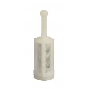

zobacz jeszcze czy nie masz przypadkiem zatkanego siteczka,ono jest wsadzone w pistolecie zaraz pod kubkiem(tam gdzie wkrêcasz kubek na farbê),takie malutkie,jak jest to najlepiej je wywal ca³kowicie.

co¶ takiego:

Tego sitka wgl. Nie mialem w pistolecie jak go kupilem :)
