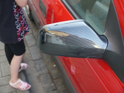

:/ Szczerze? :D Oklejanie folia plastikow wewnetrznych wyglada- nie obraz sie - odpustowo ;) .Jesli chcesz zrobic to profesjonalnie musisz kupic na allegro folie do hydrografiki i zrobic to metoda transferu wodnego :tak: Folia jest niedroga, a technologie nanoszenia znajdziesz na YT. ;)
Pozdrawiam
Przemo
Plik ściągnięto 621 raz(y) 333.7 KB
