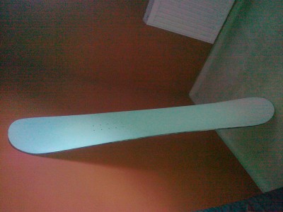

Wrzucam zdjecia deski testowej. Szalu nie ma, ale interesuje mnie tylko to, zeby grafika sie na niej utrzymala - ta deska bedzie tylko swiecila w pokoju. Rozumiem ze szlifowanie zaczac od papieru 600->800->1200? Czy grubszy na poczatek? Myslalem, ze ciekawiej to wyglada, ale powloka jest tak sfatygowana ze zdzieram ja calkowicie. A co do ubytkow, wystarczy jakas podstawowa szpachla pod podklad? I macie jakis pomysl co do tego pekniecia? Myslalem, zeby to jakos mozniej przejechac papierem i wlasnie na to szpachla dla wyrownania.

Co do papieru to 500 na krazku mozesz sobie to zedrzec konkretnie pod podklad bo tym drobnym jak bd tarl to sie utzresz i to bardzo heh 800 jest dobra do dotarcia podkladu na mokro pod malowanie juz baza ... Jak to ma byc na scianke to zlikwiduj calosc 500 bd ci latwiej bo jest grubsze ziarno i bd dobrez zdzierac a nie zostawia duzych zarysowanian po ziarnie na papieze , to pekniecie tez konkretnie wyszuraj papierem ( tez 500 ) zaszpachluj pekniecie samo poczekaj az dobrze wyschnie i docieraj tak zeby bylo rowno z dlatem i nie bylo dolkow itp spokojnie tez to mozesz dotrzec krazkiem 500 Pozniej sobie mozesz psiknac podkladem calutka deske Podklad kupisz nawet na setki w sklepie z lakierami zwykly jakis tani nie patrz tu na firme zmatuj podklad papierem 800 na mokro odmuchaj z pylu i pozadnie odtlusc powierzchnie bezyna ekstrakcyjna albo zmywaczem do sylikonu przetzyj sciereczka antystatyczna a potem zamaluj na dowolny kolor wyschnie wrzucasz projekt z aero pamietaj o sciereczce antystatycznej zeby scieraz pylek ktury sie osacha w trakcie malowania aero a na koniec kladz 3 warstwy lakieru bezbarwnego na mokro bez przypruszania tylko odrazu atak ale z czuciem zebyc zlewek sobie nie narobil bo pozniej bd musial szorowac zacieki heh na koniec po wyschnieciu wymatuj sobie calutka deske na mokro papierem 2000 i zpoleruj ... wiekszosc osob matuje chyba 1500 albo grubszym ale 2000 wytnie ci wszystkie syfki szybko sie poleruje i nie zostaja rysy na lakierze
Pewnie inni z forum tez sie wypowiedza kazdy robi po swojemu wiec jak zbierzesz wszystkie rady i porady to powinno byc elegancko :) Powodzenia
A jak bd montowal deske taka normalna na ktorej bd smigal a bd mial takie pekniecie to uzyj szpachli z wluknem szklanym a do lakieru bezbarwnego dodaj uelastyczniacza czyjakos tak nie pamietam nazwy chyba tak to sie nazywa ale penie ktos napisze dokladnie ocb zeby nie pekal lakier bo deska elastyczna a ta na sciance to bez tego specyfiku maluj normalnym klarem YO

Ja bym to najpierw szpachlowa³, a potem szlifowa³ 500tk± na sucho.. Szpachlowaæ bedziesz musia³ na kilka razy.. Wszystkie ubytki do g³adkiego.. Szpachel - szlif 500ka na sucho.. Potem odt³u¶cisz, i ³adujesz podk³ad wype³niaj±cy- akrylowy ( uniwersalny jest szary )..Na podk³ad narzuæ jak±¶ kontrolkê.. Najlepiej z pistoletu, baz± w jakim¶ ciemnym kolorze.. W trakcie szlifowania na mokro, bedziesz widzia³ gdzie jeszcze nie obrobi³e¶ podk³adu, i gdzie ci zosta³y ewent. ubytki.. Podk³ad szlifujesz 800tka na mokro, na klocku.. Je¿eli zamierzasz k³a¶æ per³ê, lub metalik, to popraw to 1200, jak nie to 800 starczy.. Po szlifowaniu wysusz i wyczy¶æ dobrze deskê, odt³u¶æ zmywaczem silikonowym, przetrzyj antystatyczn± i k³adziesz bazê lub grafike... Grafiki staraj sie ju¿ nie brudziæ paluchami,¿eby nie przecieraæ zmywaczem.. Ewentualnie delikatnie antystatyczna, bo zmywacz potrafi ¶ci±gn±æ lekko pylone cienie..
Po zakonczonej robocie lejesz klar..

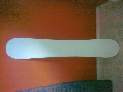

Witam, trochê od³o¿y³em temat w czasie, za ma³o umia³em na takie zabawy :) Chocia¿ teraz niewiele wiêcej umiem, to jeszcze za zimy chcê skoñczyæ to malowanie. Teraz ju¿ jestem na etapie suszenia bazy -> na³o¿y³em 2 warstwy lechlera bia³ego i rodzi siê pytanie: oczywi¶cie w warunkach domowych ju¿ widaæ, ¿esiad³o milion rzeczy na niej- by³o odt³uszczanie, antystatyczna, wszystkie etapy wed³ug Waszych rad, ale czy teraz to mo¿na zeszlifowaæ na mokro jakim¶ drobnym papierem pod grafikê, np 2000? 2500? Dodam, ¿e da³em taki kolor neutralny, bo prawie wszystko bêdzie przykryte w innych kolorach. Dodaje takie pogl±dowe foty. Pozdro

bez matowania zadnego nakladasz nastepne warstwy

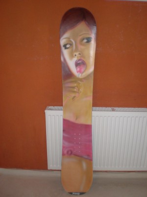

Ponad 6h roboty, ale op³aca³o siê :D tyle z tego mojego malowania wysz³o, zaraz biegne klarem polac :)

a czegos nie skumalem...mowiles ze na druga warstwe bazy cos CI sie poprzyklejalo...olales to i na to malowales aerografem juz ta grafike ?

Dok³adnie. Deska testowa, po³amana i na milion procent siê nie przyk³ada³em, ³adnie zaszpachlowa³em tylko pêkniêcia potem podk³ad, i z t± baz± co¶ mi nie halo posz³o, ale to pewnie jaki¶ szkolny b³±d, rozla³a siê tak jako¶ nierówno, ale nie jak "skórka pomoarañczowa", tylko tak jako¶ chropowato to wygl±da³o. Poza tym przy szlifowaniu do³ów niez³ych narobi³em... teraz po klarze jeszcze lepiej to widaæ. Klaru na³o¿y³em mo¿e z 70ml, bo patrz±c na to raczej marna szansa na uzyskanie nawet czego¶ zbli¿onego do lustra. Pozdro
