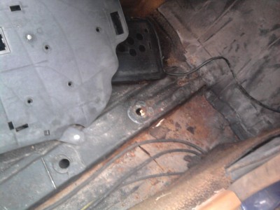

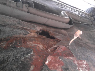

Witam szanownych kolegów.
Mam problem w swoim samochodzie- mercedes 201.
Przy zakupie rok temu wszystko przy progach wygl±da³o ok wiêc nie tyka³em, ale ostatnio przegl±da³em na allegro progi, i zauwa¿y³em ¿e maj± one "wpusty" na podno¶nik, a u mnie tego nie ma.
Wszed³em pod samochód, rozgrzeba³em, pot³uk³em ¶rubokrêtem w tym miejscu, zaczê³o siê ³uszczyæ. Po d³u¿szym naparzaniu mym oczom ukaza³ siê taki oto widok. Kto¶ po³ata³ dziury kawa³kami blachy i wkrêtami, zrobi³ makija¿ ze szpachli czy bóg wie czego. Bior±c pod uwagê dostêp do spawarki i gara¿u, i tak ie pozostaje chyba nic innego tylko oddanie na przetop do huty?

W Mercedesach to jest "normalne" co ciebie tak zaskoczy³o ;) Jak wdasz sie w naprawe to dopiero zobaczysz jaki "fajny masz spód do roboty" w tym aucie ;) Pozdrawiam! :spoko:

ja mialem podobnego,jak zaczelem rdzewki piaskowac to sie porobily dziury w miejscach takich jakich bym sie nie spodziewal nigdy np srodek maski,w bagazniku...o luczkach to tam nie wspomne i progach...a robilem kiedys taka stara 190 starszemu dziadkowi bo bombelki na luczkach powychodzily,jak sie okazalo to auto 20lat a jeszcze oryginalny lakier tam byl a rdza tylko powierzchowna bez dziur,a te nowsze to juz jakas porazka..
