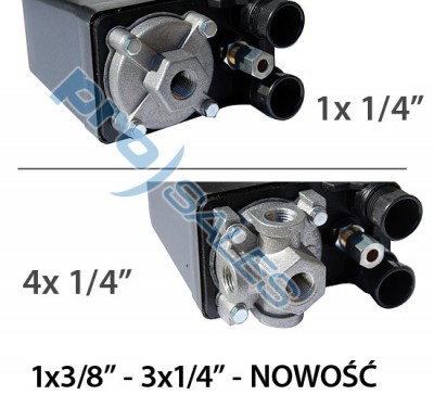

jozin
Wys³any: 2013-02-23, 20:19
0
UP DOWN
Posty: 6
Kolego juny te mufki co radzisz nadaj± sie do rurki miedzianej prostej czy tej co mo¿na gi±æ np; do ogrzewania pod³ogowego ,a powiedz trzeba to lutowaæ czy wystarczy skrêciæ tylko ??
mam taki wylacznik;
Wy³±cznik ci¶nieniowy presostat NEMA 400V
- przystosowany do napiêcia 400 V
- max. ci¶nienie 12 bar
- ci¶nienie za³±czeniowe 8 bar
-ci¶nienie wy³±czeniowe 10 bar
- mo¿liwo¶æ regulacji ci¶nienia
- ¶rednica przy³±cza g³ównego 1/4"
- wyposa¿ony w trzy otwory boczne o ¶rednicy 1/4"
a nizej zawur zwrotny 1/2 cala na 1/2 cala
Plik ¶ci±gniêto 8293 raz(y) 17.61 KB
Plik ¶ci±gniêto 232 raz(y) 79.4 KB
