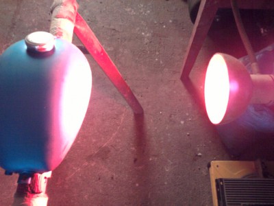

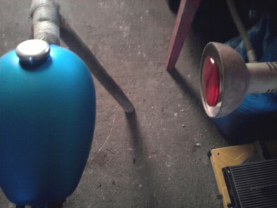

co¶ do motocykli co ja u¿ytkuje jak musze szybko co¶ naprawiæ
Typowo do motocykli promiennika, który poradzi sobie z ogrzaniem ka¿dej ze stron elementu nie dostaniesz.
Wiêc stwórz go sam :)
¯arówki IR w ka¿dym elektrycznym dostaniesz (od 11 do 30 z³. Philipsa )
Pozdrawiam

Robic mia³em promiennik, trzy panele swiec±ce na podczerwono kupi³em, kwoke te¿ mam.
936, Masz racjê.
Panel zrobiony z... 9 lub 12 kwok skutecznie potrafi spaliæ lakier na elemencie jak za blisko przystawisz.
Filmik na YT pewnie jeszcze siê znajdzie z tym promiennikiem wielokwokowym.
Nie wnikam, nie wysmiewam, wiem ¿e to dzia³a najnormalnie prawid³owo.
Straty, sprawno¶æ,, hehe, kto to liczy jak w norce promiennikuje sie nieczesto.
Prawda?
Wiêc do dzie³a, róbcie promienniki, przekonajcie sie ¿e to czyni cuda na elementach wygrzewaj±c szpachle i ca³± resztê.
Potem znudzi sie wam kombinowanie i ... znajdziecie okazje na allegro uzywki w profesjonalnym (chiñskim) wydaniu.
