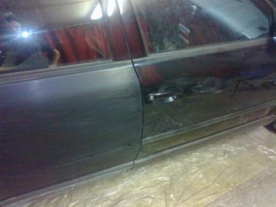

Wys³any: 2011-09-22, 18:59   Czy na tak± zmatowiony klar mo¿na po³o¿yæ ponownie klar
0
UP DOWN
Posty: 30
Witam, prosi³bym o odpowied¼ na pytanie tak jak w temacie, czy na tak zmatowiony klar jak na za³±czonym zdjêciu mo¿na po³o¿yæ ponownie klar, z góry sorki za jako¶æ zdjêcia. Chcia³bym te¿ dodaæ, ¿e nie doszed³em do bazy.

Wygl±da na pierwszy rzut oka na dok³adne zmatowanie,ale jakim skoñczy³e¶ papierem?
krzysiek8406
Wys³any: 2011-09-22, 19:23
0
UP DOWN
Posty: 30
zmatowilem papierem 1500.
jacenty 741
Wys³any: 2011-09-23, 08:23
0
UP DOWN
Pomóg³: 39 razy
Posty: 1343
Sk±d: Maków Mazowiecki
Ryzyk-fizyk.Nie powinno siê schodziæ poni¿ej 1200,ale mo¿e bêdzie dobrze.Jednak ryzykujesz ³uszczenie lakieru.
krzysiek8406
Wys³any: 2011-09-23, 08:38
0
UP DOWN
Posty: 30
Zaryzykowa³em, i nawet nie¼le wysz³o, jednak bez polerki siê nie obejdzie. Niestety w jednym miejscu zrobi³a siê kasza, wydaje mi siê, ¿e w tym miejscu nie trzyma³em odpowiedniej odleg³o¶ci pistoletu. Wracaj±c do meritum, czyta³em trochê o polerce, ale nie czuje siê nasycony wiedz±. Wiem, ¿e s± jakie¶ pasty APP od 01 do 10, i chyba 01 jest najmocniejsza a 10 to do g³askania siê bardziej nadaje. Chcia³bym wiedzieæ jak± pastê na kaszê muszê u¿yæ, i po krótce jaki jest schemat polerowania. Wydaje mi siê, ¿e na pocz±tku p2500 do lekkiego szlifu, nastêpnie pasta i rozpo¶cieranie jej za pomoc± g±bki, no i potem wosk ? Prosi³bym o odpowied¼, czy dobrze my¶lê i dodaniu paru cennych rad od siebie :D . Z góry wielkie dziêki :D
