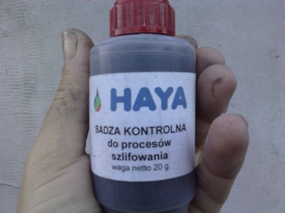

. Osobnik co mi to sprzedawa³ na moje pytanie ,,z czego to jest ,, powiedzia³ ¿e to jest przemys³owo wytwarzana sadza a nastêpnie w jaki¶ procesach chemicznych ,,odt³uszczana,,.
Jak kto¶ wie to niech mi wyja¶ni bo jestem ciekawy z czego to siê robi ;P ;P ;P

tez na poczatku jak przeczytalem sadza to o tym pomyslalem :D :D :D no ale Homer S., to stary wyjadacz wiec takiego bledu raczej by nie popelnil wiec sie domyslilem ze o puder chodzi:)

A teraz tych co siê nabijaj± k³adê z dzidy laserowej . ^^ ^^ ^^ ;P ;P ;P

Siê nie ¶mia³em i tak jak kolega pisa³ by³o to niezrozumia³e ¿e to Ty wyskoczy³e¶ z sadz±.
Dlatego czeka³em az ktos to zauwa¿y i pociagnie temat.
Wszystko jasne.

936 napisa³/a:
sadza, puder itp, itd.
Za 70 z³ z g±bk± za 30 z³ za 25 gram w pojemniczku :spoko:
Znowu was robia po kieszeni...
To jest CZERNID£O DO BETONU dostêpne w kazdym sk³adzie budowlanym po 8 z³ za kilogram.
Pozdrawiam

To samo masz na zdjêciu powy¿ej w tej magicznej buteleczce.
SADZA do BETONU nic innego...

Taka buteleczka 20g z Haya to koszt co¶ oko³o 8-10z³ i spokojnie zast±pi 5 szt puszek sprayu kontrolnego . No i jak Kolega wy¿ej wspomnia³ nie trzeba nic oklejaæ i czekaæ na odparowanie . Tak z mojego skromnego do¶wiadczenia to puder wciska siê w rysy dok³adniej i ciê¿ko co¶ po nim zostawiæ nie dotartego .
