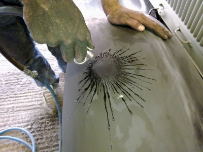

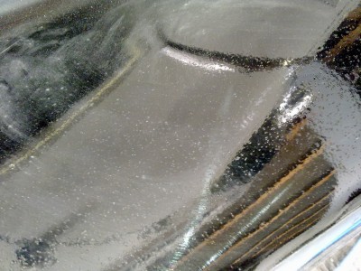

Wybaczcie mi bo to moj pierwszy post <za pewne temat walkowany> przesiedzialem pare godzin na przejrzenie forum i nie znalazlem nic co moglo by mi pomoc. Mam pytanie zakupilem filtry na e bay bo mialem niemila niespodzianke z woda w kompresorze jak do tej pory bylo wszystk wporzadku po zalozeniu filtrow robilem mala zaprawke na tylnym blotniku i w kilku miejscach pojawily sie male kratery wszystko sie spolerowalo ale mam obawy bo w ten weekend mam dosc duze malowanie i szukam jakiegos sposobu by sie od tego ustrzec
http://www.ebay.co.uk/itm...f#ht_1124wt_698
http://www.ebay.co.uk/itm...c#ht_3116wt_947 a trzeci maly przed pistolet
http://www.ebay.co.uk/itm...07#ht_782wt_698
Co myslicie o tych filtrach?
Czy jest cos co mogli byscie mi polecic ,byl bym wdzieczny za jakis link do tematu jesli juz takowy istnieje...z gory dziekuje. Ponizej zdjecia z ostatniego malowanie w ktorym spotkala mnie nimila niespodzianka!!!

mat napisa³/a:
Linki nie dzia³aj±, ale filtry niewiele pomog±.
One separuj± wodê a nie parê wodn± a ta jak widac skrapla siê dopiero w wê¿u id±cym do pistoletu.
Do tego olej widoczny i straszny bród - powietrze musi spe³niaæ odpowiednie standardy jako¶ciowe.
Jak zwalczyæ wodê ???
Prosto i bezbolesnie.
Osuszacz ziêbniczy i za nim blok filtracyjny odwadniacz (bêdzie s³uzy³ tylko jako filtr zanieczyszczeñ sta³ych, bo wody ju¿ NIGDY nie zobaczy) i odolejacz (ten bêdzie poprawnie wy³apywa³ olej gdyz nie bêdzie pary wodnej która zak³óca jego poprawn± pracê).
Za filtrami polecam wymieniæ w±¿ na nowy, bo ten ma tyle w sobie zanieczyszczeñ ¿e nie gwarantuje czystego powietrza.
Wtedy ju¿ ¿adnych filterków nie musisz mieæ pod pistoletem i cieszysz siê ze spokojnej pracy bez takich czarów jak teraz.
Zamiast osuszacza mozna to zrobic inaczej, skutecznie do pewnego stopnia, ale to ¶rodek dora¼nie zaradczy, taki zastêpczy - dzia³aj±cy.
No i tani. ;)
Blok filtracyjny polecam ckd 4000.
O ile odwadniacz nie jest a¿ tak wa¿ny, to odolejacz musi byc precyzyjny i ten zestaw taki w³a¶nie jest.

Lackdoctor napisa³/a:
pierwssze zdjecie bylo po malowaniu kiedy nie mialem zadnegpo filtra na 2 zdjeciu chcialem pokazac ile wody sie zebralo w kompresorze podczas 1,5 h pracy z maszynka widoczny element pochodzi z tego samego auta tylko zostal przygotowany pod malowanie a teraz pieknie czeka przykryty ale nawet z filtrami boje sie teraz malowac bo w sobote robilem zaprawke na jaguarze i dopatrzylem sie trzech malych miejsc po wodzie na szcescie wszystko zeszlo po 1500 na wode! Szkoda ze niemoge sie dopatrzyc
