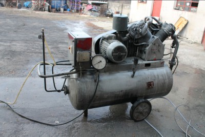

Witam,
jakie sa obiegowe opinie (ewentulanie czy ktos z Was mial do czynienia) z kompresomi firmy BASS POLSKA???
gall
Wys³any: 2011-12-11, 17:48
0
UP DOWN
Posty: 235
Yaro_Puma napisa³/a:
Witam,
http://www.basspolska.pl/kompresor-24l.html = http://www.airpress.nl/pr...&ProductID=3417
Yaro_Puma
Wys³any: 2011-12-14, 22:44
0
UP DOWN
Posty: 6

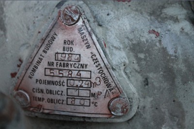

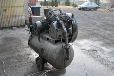

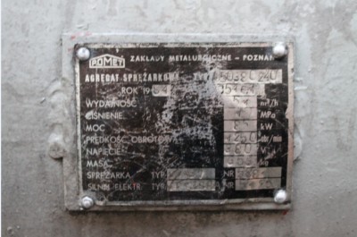

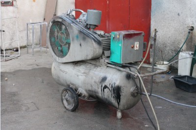

Mam mozliwosc zakupic cos takiego, prosilbym o porady ewentualne wskazowki i ile to jest weug Was warte???
Plik ¶ci±gniêto 503 raz(y) 137.22 KB
Plik ¶ci±gniêto 681 raz(y) 185.48 KB
Plik ¶ci±gniêto 727 raz(y) 153.06 KB
Plik ¶ci±gniêto 811 raz(y) 161.74 KB
Plik ¶ci±gniêto 823 raz(y) 126.77 KB

Yaro_Puma,
Stara ale jara.
To jest WAN je¶li siê nie mylê (nie mia³em takiego sprzêtu) i w przeciwieñstwie do aspy jest ma³o awaryjny.
CCC jak dobra cena to warto braæ, ale sprawd¼ przed zakupem jak nabija - sprawd¼ wydajno¶æ.

UP DOWN
Posty: 6
no wlasnie boje sie tych lat na karku, ja pojade ogladac to sprawdze ta wydajnosc, czy jest rzecywiscie jak na etykiecie,
zanim wpadlem na to zastanawialem sie nad metabo 320-10-100 lub walter 400-2.2-100 ??? co o tych dwochnapewno mniej wydajne ale nowki , sam nie wiem :?

Witam
Wg mnie to powa¿ny sprzêt do lakierowania wydajno¶æ 850 l/min .Nie jest to WAN ale Pomet dzisiejszy Airpol .Je¶li jest w dobrym stanie i jest niedrogi to warto braæ .Przy moim starym wanie to potwór .Kapitalny remont samej sprê¿arki nie jest tani , mo¿e wynie¶æ nawet ok 2500 z³. Czêsci s± dostêpne np zawory ok 140 z³.Mo¿na wiedzieæ ile za ni± chc± ?.
Miki

Posty: 523
Tylko sprawd¼ czy Ci instalacja wytrzyma.

Miki napisa³/a:
No, porypa³em siê.
Nawet nie powiekszy³em fotki.
8.5 kW to ju¿ nadmierna moc jak na lakierowanie ;)

jarbia napisa³/a:
Jak na chwile obecna 3800PLN, moze sie cos uda zbic, ale zobaczymy, bo widzialem tylko na zdjeciach. Jesli ktos chetny to moge pomoc w zakupie jesli sie w koncu sam nie zdecyduje,

Za te pieni±dze ja kupi³bym jaki¶ markowy nowy z mniejszym wydatkiem .

jarbia,
Zgadzam siê w 100%
Tamten to przerost mocy nad mo¿liwo¶ciami.
jarbia napisa³/a:
W tych pieni±dzach jest nowy 200 litrowy z wydajno¶ci± minimum 350 l/min.
Wydajno¶ci± efektywn± oczywi¶cie.
Jak 5 groszy do³ozysz to za 4300 masz ju¿ najbardziej odpowiednie dla Twoich potrzeb sprê¿arki o wydajno¶ci 410-440 l/min i silniku o mocy 4kW, który t± wydajno¶æ napêdzi.

Wys³any: 2011-12-15, 17:19
0
UP DOWN
Pomóg³: 10 razy
Posty: 523
Ja bym za ten zabytek nawet tysiaka nie da³. Nie daj bo¿e jak siê co¶ cenzura, a na pewno siê cenzura zapewne w momencie kiedy bêdziesz w po³owie roboty. Za t± kasê to wyrwiesz nowy fajny kompresor z wydatkiem 400l i do lakierki Ci wystarczy. Kumpel za 3900(po ma³ych negocjacjach) kupi³ takiego http://moto.allegro.pl/ab...1875625771.html nowego oczywi¶cie.
