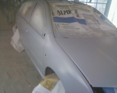

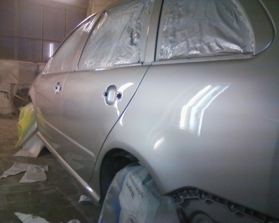

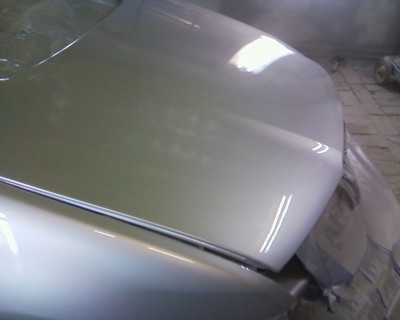

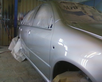

tak wiec obiecalem wiec wstawiam warunki sa jakie sa (nie mam czasu dokonczyc garazxu)ale wychodzi jak wychodzi...caly asortyment mipy i app
dodatkowo ibiza
Plik ściągnięto 491 raz(y) 198.08 KB
klar 1,5 warstwy
Plik ściągnięto 491 raz(y) 139.06 KB
Plik ściągnięto 464 raz(y) 192.96 KB
po wszystkim
Plik ściągnięto 370 raz(y) 184.52 KB
w vs/ie
Plik ściągnięto 425 raz(y) 149.39 KB

dodam ze skoda po dachowaniu...kilka obrotow zrobila wiec bylo z czym walczyc :D :D

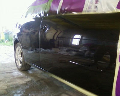

dodatkowo yarisa i xsara
yarista po szczale w dupcie

gall napisał/a:
Dobre jakoÂściowo fotki wyszÂły. Czym pstrykaÂłeÂś ??
zwyklym samsungem solidem co aparat ma ponizej 3 pikseli zapewne..wiec az takie ladne to nie wyszly...w realu lepiej wygladalo...
gall napisał/a:
Lusterko...
o to chyba chodzi...

gall napisał/a:
Lusterko...
To nie jest lusterko, to bardzo Âładna strukturka, Âłuska, czy tam jak kto woli.
Bardzo fajnie wylane, lakieru mipa nieznam, ale przedstawia siĂŞ przekonujÂąco.

Lackdoctor napisał/a:

Homer S. napisał/a:
Czytam ale nie wiem o jakim lakierze jest tu mowa
tak wyglada mipa c50 skoda na 1,5warstwy xara i yarisa na 2 z tego pierwsza lekko wylana i odrazu 2ga..oczywiscie bez zadnego dodatku rozpucha
