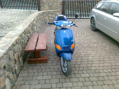

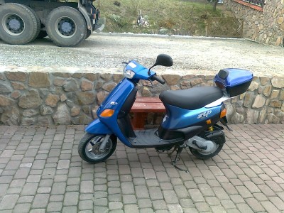

siemka ja was zamêcze chyba tymi pytaniami a wiêc moi mili mam takie pytanie bêdê malowa³ skuter baz± audi profix i bezbarwnym profix cp 1500 lub mipa c50 . i moje pytanie jaki daæ podk³ad ? podk³ad na plastik i na to akrylowy ( jaki kolor akrylowego) bo znalaz³em te¿ podk³ad na plastik z Profixa CP337 (bia³y) i teraz mam dylemat co do odk³adu aby mi siê nie sta³y jakie¶ jaja bo wiem ¿e wszystko zale¿y od przygotowania pod lakierowanie bo samo lakierowanie nie jest trudne ;P
i z boku to co jest z ty³u pod siedzeniem (zadupek) by³o malowane spreyem i wysz³o piêknie
Plik ¶ci±gniêto 154 raz(y) 365.88 KB
tutaj przód skutera
Plik ¶ci±gniêto 92 raz(y) 366.54 KB
