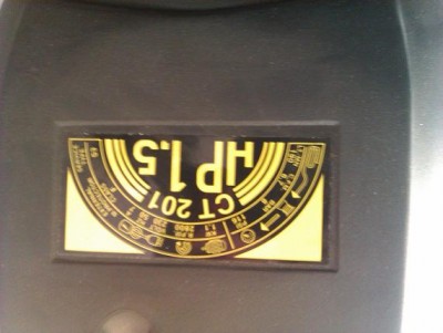

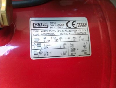

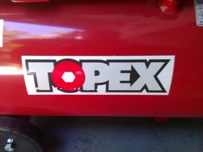

Proszê o pomoc w zidentyfikowaniu kompresora najprawdopodobniej z 2000r. Jest Nowy - le¿a³ z kilkana¶cie lat. Szukam do niego instrukcji gdy¿ chcia³em wymieniæ olej. Ale nie mogê go zidentyfikowaæ, niby sprzedany przez firmê TOPEX (CT 201) ale jest naklejka DARI type: Happy 25/12.

zwykly kompresorek na naklejce masz wszystko napisane...
190l/min ssanie
110l/min efektywna wydajnosc
cisnienie 8bar
baniak 24l
silnik 1, 5kw zapewnie 1 tloczek?? produkcja wloska..
co ci jeszcze wiedziec???olej?? taki jak do innych kompresorkow..
