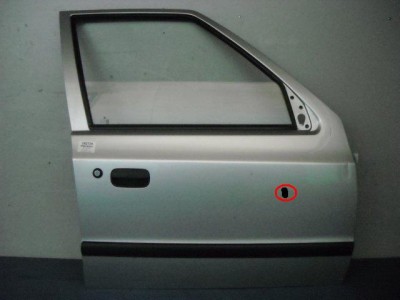

Bêdê mia³ do zrobienia przednie drzwi od skody kolor zielony metalic.
Drzwi id± do remontu z racji, niewielkiego pêkniêcia szpachli w miejscu zaznaczonym na obrazku(zdj nie realne) Co oznacza, ¿e drzwi s± ju¿ z przesz³o¶ci±.. Z racji, ¿e wcze¶niej malowa³em tylko akrylem mam kila pytañ do bardziej do¶wiadczonych. Za pomoc serdecznie dziêkuje !
Zamierzam, w miejscu pêkniêcia przeszlifowaæ do go³ej blachy z ³agodnym przej¶ciem..
Nastêpnie daæ grunt w postaci podk³adu epoxydowego, cienk± warstwê na to szpachla bez wcze¶niejszego matowienia epoxydu, obróbka i po ca³o¶ci podk³ad akrylowy, do po³owy listewki (za³amanie pod listewk±)

Plik ¶ci±gniêto 47 raz(y) 27.76 KB
