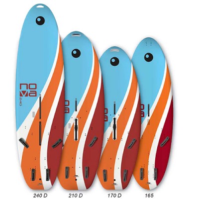

witam!! mam do polakierowania na 3 kolory samochod znajomwego , kolory maj± byæ podobne ale jak najbardziej zblizone do foto ponizej od paru dni i szukam kodow lakierow i nic:(
Moze wspolnymi si³ami damy jako¶ rade;)

wrzuc te foto na plyte lub wydrukuj jedz do mieszalni,pokaz im i niech mixuja...lub ustan na srodku miasta i szukaj podobnego auta,za3maj je i spisz nr :D :D :D

hehe wlasnie szukam po autach;p a jak wudrukuje to nie jest to juz takei ciekawe;/

no wypal na plycie,w kazdej mieszalni maja kompa,lub tez jedz i popros o jakis katalog z fiszkami i mowisz co chcesz i masz...

W mieszalnii popros zeby dobrali Ci z palety RAL-a :D

z tym ze jesli on chce pomalowac tak auto to wypadalo by wziasc to w bazie i na calosc bezbarwny,zawsze rant troche od tasmy zaleje lakierem i przypoleruje...a co do rala to faktycznie,jesli chcesz w akrylu to wejdz na jakas str. gdzie maja katalog i napewno cos znajdziesz sam..

Przeciez mozna dobrac RAL-a w bazie :spoko:

Albo we¼ kup jedn± dechê i zawie¼ do mieszalni ^^
Klientowi doliczysz a tak powa¿nie to wydrukuj i spytaj klienta czy to te kolory i dopiero jedz albo kup po secie i psiknij próbkê .
Bo wszystko zale¿y od ustawieñ monitora ja raz polakierowa³em moto w takim kolorze jak klient podes³a³ i wysz³o za ciemne.
Klient z pretensjami do kolor inny a jak podregulowa³ monitor to taki sam by³ ^^ jak u mniei na moto.
