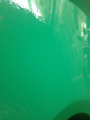

Pomalowa³em dzisiaj kanister, wszystko ³adnie sz³o do czasu a¿ zaczê³y siê pojawiaæ jakie¶ kropki, takie jakby do³eczki, otoczka. Pomalowa³em inna blachê która ju¿ by³a wymalowana i taki sam problem odwadniacz z reduktorem mam przy kompresorze.

grzesu3
Wys³any: 2011-06-30, 11:32
0
UP DOWN
Posty: 50
Ja malowany element wygl±da ja skórka pomarañcza to:
Lakier ma nierówn± powierzchniê przypominaj±c± wygl±dem skórkê
pomarañczy.
– za du¿y odstêp pistoletu od lakierowanego obiektu,
– za ma³e ci¶nienie natrysku,
– za cienkie warstwy lakieru,
– zbyt du¿a lepko¶æ lakieru,
– utwardzacz i rozpuszczalnik ¼le dobrane do temperatury
malowania,
– niew³a¶ciwe czasy odparowania poszczególnych warstw
lakieru,
– zbyt ma³a dysza pistoletu.
– stosowaæ w³a¶ciwe materia³y zgodnie z technologi± zalecan±
przez producenta.
Zmatowiæ i wypolerowaæ.
:D

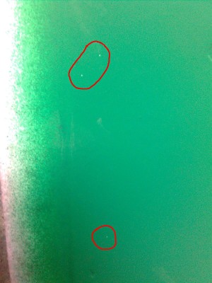

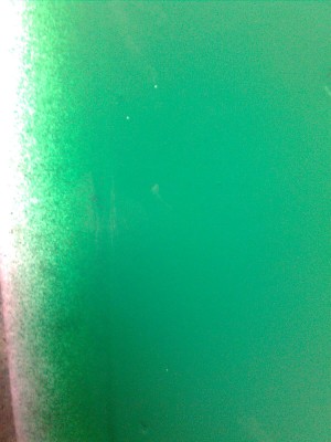

To jest zwyk³a farba a kropki to zaznaczê na foto

Mog± to byæ np kropelki wody, które mog³y siê nagromadziæ w 15 metrowym wê¿u?
gugun
Wys³any: 2011-06-30, 15:54
0
UP DOWN
Pomóg³: 52 razy
Posty: 2819
Sk±d: kuj-pom
pawlus napisa³/a:
tak moga... lub tez zle odtluszczony kanister czy cokolwiek to jest na co ja raczej bym stawial
pawlus
Wys³any: 2011-06-30, 16:18
0
UP DOWN
Posty: 13
Sprawdzi³em czy woda bêdzie i nie lecia³a, próbowa³em na tekturce i ¿adnych oznak wody, na tej blasze jak siê wyka³aczkê w³o¿y³o w ten do³eczek i zamalowa³o to ju¿ by³o ok
chudson
Wys³any: 2011-06-30, 23:36
0
UP DOWN
Pomóg³: 4 razy
Posty: 213
krople wody wylatuj±ce z pistoletu moga byæ zbyt ma³e i tej wody w wêzu zbyt ma³o by zauwa¿yæ na tekturze....
Je¿eli to t³uszcz to u¿yæ antysilikonu ale Czy antysilikon w takich wypadkach na wodê te¿ pomaga ??
pawlus
Wys³any: 2011-07-01, 10:09
0
UP DOWN
Posty: 13
Wyla³em wodê z kompresora, pomalowa³em 2 warstwê i takie co¶ siê ju¿ nie pojawi³o, za pierwszym razem nie wymiesza³em dok³adnie farby i to pewnie by³ powód.
