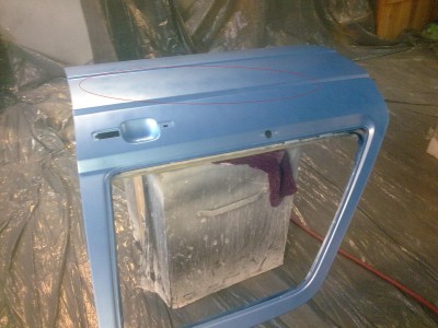

Dzi¶ pomalowa³em 80% elementów, sami oceñcie:
P.S. Da radê jako¶ je ¶ciemniæ np. o 20%? Czy one same wyblakn±/sciemni± siê bo trochê od lakieru na samochdzoe siê ró¿nia o jakeis 30% za jasne.
Lackdoctor
Wys³any: 2011-07-09, 22:24
0
UP DOWN
Pomóg³: 40 razy
Posty: 3753
Speed024 napisa³/a:
Oczywi¶cie ¿e idzie.
Nastepnym razem zrób natrysk próbny i w razie niezgodno¶ci wal do mieszalni, niech poprawia.
A tym razem te¿ prosto.
Niech Ci umieszaj± bazê o odpowiednim odcieniu i lakieruj jeszcze raz.
No, lekko mo¿na ci¶nieniem siê pobawiæ, ale nie na ka¿dym kolorze taka regulacja koloru dzia³a.

W³asnie kompresor musia³em ju¿ oddaæ i by³em w mieszalni i powiedzieli gdybym malowa³ dysz± 1.4 to by by³o ok.
A jak zrobiê polerkê staremu lakierowi na samochodzie, du¿o go rozja¶ni (samochód ma 16 lat).
I jak mi posz³o jak na 1x?

jak na pierwszy raz ca?kiem ?adnie na zdj?ciach
a na rzywo to nie wiem ale na zdj?ciu sie wszystkiego nie zobaczy
