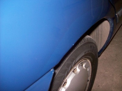

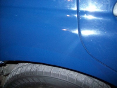

Witam wszystkich forumowiczów,muszê siêgn±æ waszej porady,otó¿ po jakim czasie mo¿na polerowaæ akryl?malowa³em oko³o 13-stej.Jak przeschnie to co dalej papierem jak tak to jak± gradacj± i poler,czy sam poler wystarczy :cool: .Zaprawka wygl±da tak jak na foto. :)

na to co zrobiles to chyba najlepsza rada to p2000 i zjechac te ostre ranty i przejscie wmiare do gladkiego i zapolerowac dobrze co zostanie ci plama i pare dziurek...bo nic innego chyba z tym sie nie da zrobic,chyba ze ktos ma inny pomysl:)

dodatkowo nie widac zeby bylo z matowane pod przejscie...ja ogolnie jak robie cos takiego a rzadko to mimo ze sikam tylko kawalek jak ty to matuje i oklejam pol elementu zeby uniknac takich ciec jak ty...i zbyt duzo farby na odcienciu-az porobily ci sie dziury...zakanczasz dobra przypruszka na to rozp do cieniowania i ci sie ladnie zlewa ze prawie nie trzeba tego ruszac papierem...ale itak wydaje mi sie ze na poczatku przygody z lakiernictwem nie miales szans zrobic tego dobrze..na twoim miejscu przemalowal bym odrazu caly blotnik,lub tez zrobil takie przejscie baza i calosc bezbarwnym..koszt nie duzo wiekszy ale bylo by lepiej...

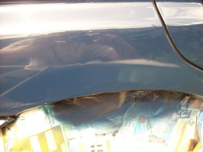

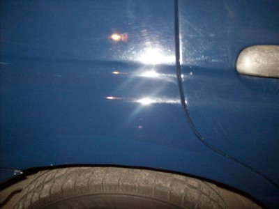

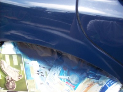

Siema,wreszcie uda³o mi siê cykn±æ foty po polerze.
Wysz³o tak jak na foto,z dalszej odleg³o¶ci jest w porzo :) POZDRAWIAM.

no i nie straszy,a to najwazniejsze...teraz mozna powiedziec ze jak na 1szy raz to nawet przyzwoicie...slad widac bo widac ale jest lepiej niz bylo przed...bo zapewne bez powodu nie malowales tego:) no a pod przejscia ja uzywam 1500, bo latwiej to zapolerowac wtedy ladnie 800-1000 szlifowanie pod lakier...pzdr

tej lini nie zlikwidujesz juz ale jak na peirwsz raz jest ok. pamietam moj peirwszy raz bylo dokladnie tak samo ^^ teraz juz wiem ze robi sie inaczej

Tak pocieszasz kolegê a nie by³o powiedieæ ¿eby do przet³oczenia zgubi³ ró¿nicê przej¶cie gubi±c choæby rozcieñczalnikiem do cieniowania?
Jest ¼le - WIDAÆ, a cokolwiek by nie robic nie powinno byæ widaæ.
Moze byæ kasza, zacieki, firany, ale widaæ nie powinno byæ.

napisalem w jednym z pierwszych postow ze latwiej by mu bylo zrobic to samo baza i lakierem calosc ale co z tego jak juz po fakcie...nastepnym razem zapyta przed i ktos napewno doradzi i bedzie ok...wg mnie z polerka sobie dobrze poradzil jak na to co bylo po malowaniu...
