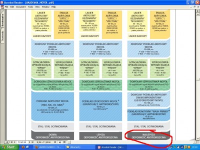

dziêkuje za odpowiedzi,oczywi¶cie ¿e blacha bêdzie najlepiej wyczyszczona jak to mo¿liwe wtedy dopiero bêdê malowa³ reaktywnym.Co do szpachlowania na akrylowy to dlaczego nie?Producenci tacy jak np. Novol zaleca wrêcz jako "najlepsza ochrona" daæ reaktywny,dowolny akryl,dowolna szpachlówka,szpachlówka "finish",znowu akryl,baza,lakier.
Nawet Novol ju¿ ma taki reaktywny na który mo¿na k³a¶æ ekoksydowy,podaj¿e w³a¶nie PROJEKTER pisa³ o tym.Informacje zaczerpniête zosta³y z AKADEMIA NOVOL.

No to namieszali¶cie ile wlezie. ^^ Po pierwsze kolega @obcy69 ma absolutn± racjê w tym co opisa³ i w zasadzie powinni¶my zakoñczyæ na jego wypowiedzi. :spoko:
Co do przytoczonej karty technicznej Novol to z ca³ym szacunkiem dla tej firmy ale wielokrotnie ju¿ w opisach technologicznych demonstrowa³a ona absolutny brak KONSEKWENCJI. Tak¿e PANOWIE TECHNICY Z NOVOL uporz±dkujcie sobie informacje technologiczne o swoich produktach i zwracajcie baczn± uwagê na u¿ywane sformu³owania :tak: bo JA mam wiele uwag :tak:
Co do poliestru na podk³ad akrylowy ... to nie robi siê takiego przek³adañca bo w wiêkszo¶ci przypadków wype³niacze akrylowe to produkty delikatne i podatne na szlifowanie. To koñcowa miêkka warstwa ostateczna. Je¿eli oczekujecie zasady to jest ona taka :
NIE K£ADZIE SIÊ POLIESTRU NA WYPE£NIACZ AKRYLOWY
... i tu popro¶cie kolegê @baqo o wyja¶nienia bo nieprawdopodobnie wnikliwie rozpozna³ ten problem w³±cznie z analiza po³±czeñ atomowych. Wyja¶ni wam co siê dzieje z akrylem pod poliestrem, a czego nie widaæ go³ym okiem :tak:
Jak to jednak z zasadami bywa s± i wyj±tki. To specjalne kity szpachlowe wykoñczeniowe które sypi± siê ju¿ przy szlifowaniu papierem 600 ( 320 ) Ich docelowym przeznaczeniem jest ratowanie tego co siê przegapi³o w trakcie przygotowania do lakierowania. Oznacza to ¿e w wyj±tkowych sytuacjach, poliester na wype³niacz akrylowy ...i to tylko specjalny kit poliestrowy, w cienkiej warstwie i na ma³ej powierzchni.
REAKTYWNY + EPOKSYDOWY to odwieczny problem k³a¶æ jeden na drugi, czy nie k³a¶æ ? Jak spojrzymy na sprawê pod k±tem przyczepno¶ci to generalnie nie ma przeciwwskazañ ... choæ s± tu opisane przypadki, ¿e zareagowa³y one miêdzy sob± niekorzystnie. Z punktu widzenia sk³adu chemicznego raczej nie powinno siê nic dziaæ.
Je¿eli chodzi o jednak o celowo¶æ takich dzia³añ no to tu nie ma to ¿adnego sensu.
Ochrona antykorozyjna stali przed korozj± polega na zamkniêciu dostêpu wilgoci i powietrza do powierzchni metalu. Ka¿dy produkt który tworzy gêst± sieæ wi±zañ chemicznych i nie ma higroskopijnego wype³niacza mineralnego nadaje siê do tego celu. Nie ma ¿adnych materia³ów chemicznych powstrzymuj±cych korozjê !!! Tu chodzi jedynie o to ¿eby pomiêdzy pow³ok± chemiczn± a powierzchni± stali nie formowa³y siê ¿adne nawet mikroskopijne miejsca w których pojawiæ siê mog± atomy tlenu, czy mgie³ka s³onej wody ( np deszczówki ). Produkty poliwinylowe ( reaktywny ) i epoksydowe spe³niaj± te wymogi ale na podk³ad reaktywny w którym zastosowano kwas trawi±cy nie mo¿na nak³adaæ kitów poliestrów. Tu podk³ad epoksydowy ma przewagê. Jest antykorozyjny i jednocze¶nie mo¿na na niego nak³adaæ poliester, a nawet bezpo¶rednio bazê, czy lakier. Najpro¶ciej by³oby stwierdziæ --- Albo jedno Albo drugie ( reaktywny albo epoksydowy ) Jednak zadania w lakierniach s± ró¿ne. Budowa pow³oki ochrono dekoracyjnej to z³o¿ona sprawa, ale zawsze trzyma siê zasady: grunt + wype³niacz + lakier. S± produkty ³±cz±ce w sobie dwie zalety gruto-emalie, czyli lakiery na go³a stal i grunto wype³niacze ... jak np. podk³ad epoksydowy czy specjalne rodzaje kitów poliestrowych ( bez wype³niacza mineralnego )
Czasami przy naprawie lepiej i ³atwiej jest zastosowaæ podk³ad reaktywny i pokryæ go wype³niaczem akrylowym co po zmatowaniu daje wystarczaj±c± odporno¶æ antykorozyjna pow³oki i wymagan± jako¶æ wykoñczenia. S± jednak przypadki gdy na grunt musimy po³o¿yæ silny wype³niacz poliestrowy i wtedy zamiast reaktywnego stosujemy grunt epoksydowy. Zamiast a nie jeden na drugi !!!
Tu jeszcze wyja¶niê, ¿e nie s³ysza³em ¿eby jaki¶ grunt reaktywny z kwasem by³ specjalnie dostosowany do pokrywania go epoksydem. Takie "dostosowanie" jest bezsensu i niczemu nie s³u¿y. Natomiast s± ju¿ grunty reaktywne na które mo¿na k³a¶æ poliester. Tyle tylko ¿e to po prostu grunt poliwinylowy i okre¶lanie go mianem reaktywny czy kwasowy to ju¿ nadu¿ycie. Bardziej s± to produkty zastêpuj±ce te reaktywne i dlatego potocznie mówi siê ( i pisze w kartach technicznych ) ¿e to nowe grunty reaktywne.
