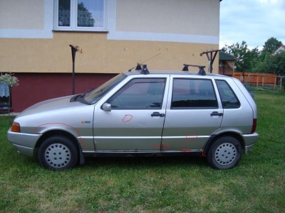

moj ma kolor bordowy metalik
w tych miejscach co zaznaczy³em bede robi³ zaprawki
potrzebuje pomocy nie chce k³sac bezbarwnego na ca³y element
chcia³bym zrobiæ ten samochód ¿eby jako tako to wygl±da³o..
potrzebuje pomocy dokont matowic jakim papierkiem jak robic przejscie cienowanie..

Cz³owieku jakie zaprawki? Je¶li masz tak jak na tym zdjêciu to jest ca³y bok do lakierowania.

Cieniowania uczy sie na wielu autach, nie widzia³em jeszcze ¿eby komu¶ wysz³o przy pierwszym podej¶ciu. Nawet jakby przeczyta³ o tym ksi±¿kê wcze¶niej. Takie rzeczy po prostu musz± byæ okupione w³asnym do¶wiadczeniem.
Poza tym jak kto¶ pisze wy¿ej, masz auto do malowania ca³e a nie jakies cieniowanie. Mo¿esz tylko baz± pojechaæ te miejsca najgorsze, a reszte w ca³osci klarem, inaczej to sie nie uda.
