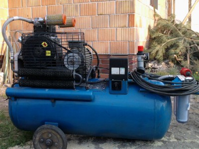

wy³±cznik to 1/2 je¶li mnie pamiêæ nie myli a reduktor to masz wbudowany orginalnie chyba ze wyprowadzisz z butli nowe wyj¶cie (kawa³ek rurki) albo porze¼bisz w starym, tak jak ja zrobi³em (zdjêcie poni¿ej) tylko nie pope³nij tego b³êdu co ja i zapodaj zaraz za butl± jaki¶ zawór kulowy (przed reduktorem) ;]
Plik ¶ci±gniêto 2413 raz(y) 849.75 KB

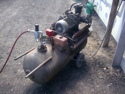

[ Dodano: 2012-05-29, 19:45 ]
w³a¶nie tak...
Plik ¶ci±gniêto 1539 raz(y) 233.02 KB
