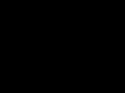

Tak jak na zdjeciu w jednym miejscy za nic na swiecie nie rozlal mi sie klar i jest mega pomarancza tak ze nie ma szans tego spolerowac (moze i bym do bazy totar a nie spolerowal. Reszta elementu ladne lustro. Co zrobic teraz zeby bylo dobrze. Zmatowic okolice pomaranczy i jeszcze raz pomalowac klarem. Jesli tak to jakim papierem zmatowic zeby nie bylo potem rys a klar sie ladnie zlapal.

jakdla mnie to nie wina miejsca a iloÂści lakieru jak i sposobu aplikacji. teraz to bym to zdzieral do rĂłwnego i malowaÂł razjeszcze , jeÂśli nie uda ci siĂŞ tego zrobiĂŚ bez naruszenia bazy to baze tez kladÂł bym ponownie.
