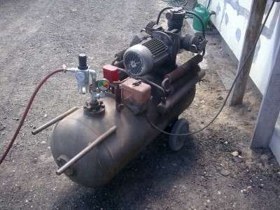

Witam mam zamiar zamienic sie na kompesory 50l jednot³okowy na 3jw60 tylko ma³y problem musze wymienic zawory ssace i t³oczace w 3jw60 .Mam pytanie gdzie sa zlokalizowane jakei uszczelki mam kupic.

tak trzeba odkrêciæ t± rurke co je ³±czy i odkrêciæ od odstojników(kondensatorów)

kolega zaplacil 600zl za remont. kupil uszczelki zawory tloki pierscienie i szlify cylindrow zrobil:D

i jak z wydajno¶ci±? czy lepiej kupiæ wana za 400pln?

wydajnosc wzrosla, ciszej chodzi, mniej sie wlacza pryz malowaniu i taka plynniejsza praca bez stukow ;)

moja ma co¶ ko³o 210l/min bo z tego co pisz± na tej aukcji
http://www.allegromat.pl/aukcja77909
pisz± o takiej wydajno¶ci
i z tego co patrzy³em to jak siê za³±czy i puszcze powietrze przez niego to sprê¿arka lekko dobija ale nie spada ci¶nienie na zbiorniku
ps. sprê¿arka te¿ po lekkim remoncie ale t³oki i cylindry nie ruszane ;)

tamta kolegi ma cos kolo 300l/min ^^ ciagnie szlifierke pneumatyczna i klucze bez problemu :fiu:

jakie obroty silnika moja ma 1.400

tamta chyba tez ale nie jestem pewien bo nie ma tabliczki. to raczej to samo wiec pewnie 1.400

moja conieco stuningowana musze filterki jakie¶ pomy¶leæ narazie s± z g±bki :blee:

tez fajny sprzecik ;)

hehe fajny tuning :D Ja mam tak± sprê¿arkê ale w wersji podstawowej ;P no prawie :D
