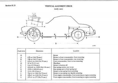

and6412
Wys³any: 2011-05-23, 17:35
0
UP DOWN
Posty: 8
Sk±d: Kraków
Dziêki za odpowied¼ ale nadal nie mam pewno¶ci. Jak sprawdziæ czy stan obecny jest prawid³owy czy ju¿ siê delikatnie "z³o¿y³" to jest pytanie klucz.
Na oko wygl±da OK, a w zasadzie to wygl±da tak jakby zdecydowanie za bardzo pracowa³ podczas jazdy (jak je¼dzi³) bo widaæ to na drzwiach ale na postoju jakby wróci³ do stanu na oko prawid³owego.

No to mo¿na okre¶liæ na podstawie wymiarów bazowych. Ja mam takie ale do pojazdów wspó³czesnych . Jak wstawiam auto na ramê do naci±gania to nie robiê tego na oko tylko wed³ug wymiarów bazowych. Na 100% do Kolegi auta te¿ s± takie tylko trzeba poszukaæ jakie¶ fora ,kluby,strona producenta :?:
_________________
and6412
Wys³any: 2011-05-23, 19:22
0
UP DOWN
Posty: 8
Sk±d: Kraków
Ciê¿ko bêdzie ;/ Nie da³ bym sobie rêki uci±æ ¿e fabryka mia³a co¶ takiego ;-) a co dopiero zdobyæ teraz. Popytam na zagranicznych forach.
Zak³adaj±c ¿e takie co¶ znajdê to czy jestem w stanie tego u¿yæ w 'domowych' warunkach czy trzeba mieæ jaki¶ specjalny sprzêt do pomierzenia auta?
Jeszcze raz dziêkujê.

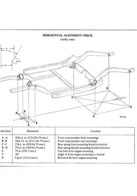

Oczywi¶cie w domowych warunkach siê da dokonaæ pomiarów. Jest to karta na której jest rzut-y pojazdu oraz punkty pomiarowe i odleg³o¶ci miêdzy nimi.

Nie wierzy³em ¿e siê uda, ale koledzy z za wielkiej wody byli nieocenieni i podes³ali mi co¶ takiego. Rozumiem ¿e o to chodzi. Dziêki za naprowadzenie na dobry trop.
