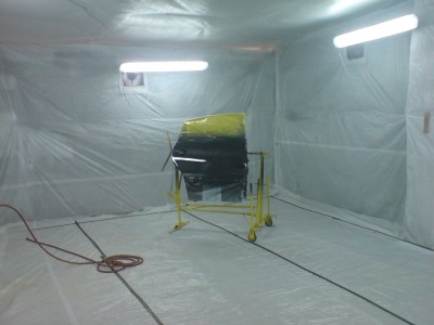

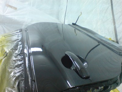

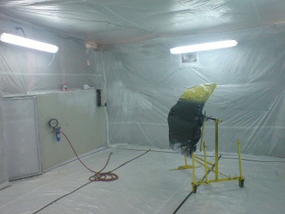

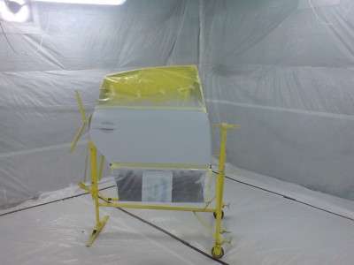

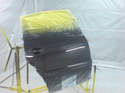

dzwi od passata b5
epoksyd novol , szpachla novol , podklad novol ,
baza Glasurit linia 55
Lakier bezbarwny glasurit 923-155
Air Gunsa IWATA AZ3 HTE 2 dysza 1.3
baza 2 bary
klar 3.7 bara

no ³adnie...przyda³by mi sie taki stojak ...kupiony czy domowy wyrób?

domowe lubie majsterkowac i stojaczki czy jakies podnosniki sobie robie . bo nie dam za pare rurek 350zl np, a ze mam zawsze cos materialu to dube sobie

A dlaczego klamka nie zdjêta?Do przygotowania pomieszczenia przy³o¿y³e¶ siê na 6,ale do elementu tylko na 3.

To tylko jedna ¶rubka .. ;)

I a¿...

pomieszczenie fajne widno i sporo miejsca :spoko:

te¿ pierwsze co to klamkê zauwa¿y³em :/

czy przy klamce jest zaciek :?:
