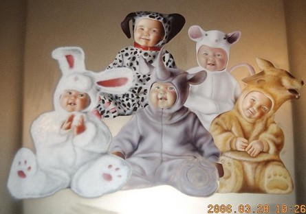

Wys³any: 2007-08-22, 19:37   Maska Skoda Fabia Czyli co¶ na blasze prosze ciebie:))

Witam!!
"Dzieciaki" na masce fabi uretany ppg, w sumie ruznicy nie ma jakies kosmicznej miedzy metalem, plastikiem, plotnem.Poprostu wolniejsze budowanie koloru, jesli chodzi ci o efekt plyniecia ze wzgledu na duze rozcieczenie farby to mozna tego uniknac przez sterowanie nasyceniem zywicym pigmetem, poprostu bardziej transparetne farby, chociaz wole farby bardziej okupujace (nieprzezroczyste)

.........i wszystko na temat......Pozdrawiam!!!

kosa :)
