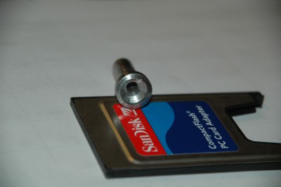

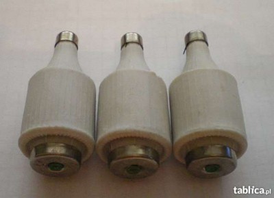

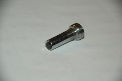

przeczyta³em wczoraj ten temat z elektrody dzisiaj kupilem 2 rurki, i wyspawa³em sobie tak± piaskarkê 20l. tyle ¿e ja to wszystko zrobi³em na 1/2cala i faktycznie nawet przy 1 t³okowej sprê¿arce i dyszy 3mm robi±c co 2-3 min przerwe na 40-50s. da rade co¶ wypiaskowaæ. Koszt prototypu wyniós³ mnie 17z³ (butle wzie³em po kleju rreszte pospawa³em ze z³omu który mia³em wywie¶æ do tego instalacje o ¶rednicy 6mm z wê¿yków pcv(?) )

http://www.fotosik.pl/pok...5e990188c1.html jest to prototyp. ale ma³e elementy typu 50na 50 obleci nawet z 1 kompresora. dysze da³em 2,5mm , do³o¿y³em 2gi kompresor i ¶mia³o piaskuje drobne elementy. Jak tylko wykombinuje sk±d zdobyæ dodatkowe l/m pobawie siê w tak± 50l (znlaz³em na gieldzie dostawce czê¶ci wiêc ¶mia³o mo¿na pokominowaæ)

jarbia napisa³/a:
Nokia
Jak Ty robisz te dysze ? Z czego to robisz,jakich ¶rub ,mo¿e jaka¶ fota ?
Mam to samo z tymi dyszami ceramicznymi (o tych tandetnych zaworach nie wspomnê ).
Robie je z srub 12.9, na tokarce wiertam otwór na 3mm, pozniej rozwiertakiem poszerzam otwór wlotowy do skosa na jakies 6mm, i ³ebke sruby staczam na 17mm aby to wesz³o w nakretke do pistoletu.
Tak to wyglada po tokarce :
http://desmond.imageshack....jpg&res=medium
A tu wersja uboga robiona na wiertarce sto³owej :rotfl:
Co do zaworów ja zmienilem na gazowe, mam je rok i czeka mnie wymiana :)

Dziêki Nokia .
Te¿ muszê zrobiæ sobie takie dysze.pisa³e¶ ,¿e to ze specjalnych ¶rub, jakie to s± ? Toczysz zwyk³± i hartujesz,nawêglasz czy kupujesz ?
Ile wiêcej wytrzymuj± od tego ceramicznego badziewia ?

Kupuje takie o twardosci 12.9, hartowane i tyle :)
Jest o wiele bardziej wytrzyma³a :) Nie ma porównania z ceramika.

Wys³any: 2012-03-09, 23:41
0
UP DOWN
Pomóg³: 4 razy
Posty: 905
Witam.
Nie pro¶ciej dysze piaskuj±c± z bezpiecznika (Korka ceramicznego)zrobiæ ?
-ogólnie dostêpny
-ceramiczny
-gotowa konstrukcja
Pozdrawiam

936 napisa³/a:
Witam.
-ogólnie dostêpny
-ceramiczny
-gotowa konstrukcja
Pozdrawiam
Yhym pewnie :) A potem sobie go w dupe wsadzic ;) Do tego ta ceramika sie nadaje.
Widze ze nie mia³es z tym nigdy stycznosci.
PS. Twoja pomys³owo¶æ nie zna granic :)
936
Wys³any: 2012-03-10, 18:53
0
UP DOWN
Pomóg³: 4 razy
Posty: 905
za to twoja z wk³adaniem bezpiecznika w du..pe mnie zadziwia :) :) :)

Taka prawda, z byle syfu cuda nie ukrecisz.
Tyle w temacie kolego.

Wys³any: 2012-03-14, 00:28
0
UP DOWN
Hobbysta ,amator
Pomóg³: 2 razy
Posty: 426
Sk±d: Wlkp.
Nokia ,dysza wg. twoich wskazówek.
Moje maleñstwo da³o radê te¿ to wytoczyæ ,niby ¶ruba utwardzona ...
Da³em wiêkszy otwór ni¿ Ty ,zobaczymy ile to cacko wytrzyma .
Jeszcze ciep³a ,prosto z norki .
Plik ¶ci±gniêto 558 raz(y) 433.82 KB
Plik ¶ci±gniêto 1158 raz(y) 358.5 KB

Jak masz ma³y kompresor to nie ma sensu robic takiego duzego otworu, bo to wcale nie pojdzie. Beda duze straty na powietrzu a zero wykonanej pracy, no ale spróbuj.
Co to masz za tokarke ?

Nokia . Ju¿ tak± ¶rednic± robi³em , bo te ceramiczna to po kilku piaskowaniach mia³a wiêcej . Tokareczka maleñtas tsa 16 czy jako¶ tam.
pozdr
