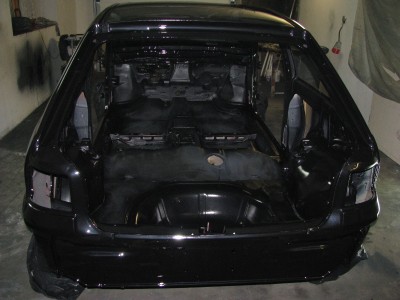

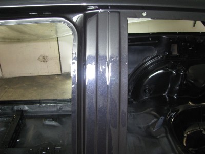

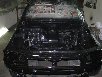

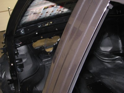

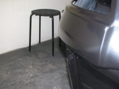

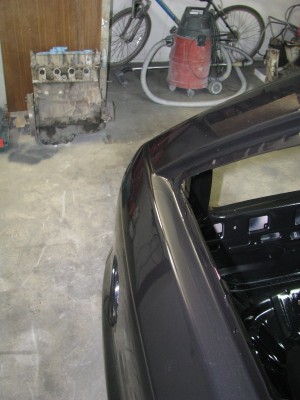

Wys³any: 2011-03-29, 19:56   Pierwszy raz w rece pistolet prosba o opinie czy tragedia ??
0
UP DOWN
Posty: 26

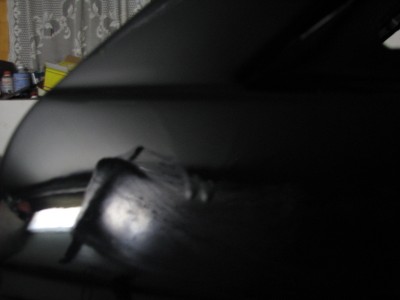

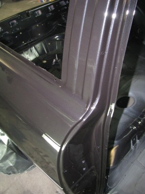

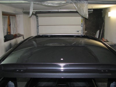

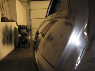

Witam dzisiaj polakierowalem sobie samochod ktory robie dla siebie (pierwszy raz lakierowalem i samochod sobie przygotowywa³em i mam pytanko czy jako tako mi to wyszlo no i pytanko czy te wszystkie zacieki dam rade spolerowac czy lakierka od nowa dwa sa w widocznych miejscach :(( . Dziekuje za jakies pomocne podpowiedzi . Kilka zdjec 2 godz po lakierowaniu

fotki
Plik ¶ci±gniêto 172 raz(y) 232.82 KB
Plik ¶ci±gniêto 126 raz(y) 261.88 KB
Plik ¶ci±gniêto 141 raz(y) 258.72 KB
Plik ¶ci±gniêto 119 raz(y) 217.54 KB
Plik ¶ci±gniêto 185 raz(y) 216.93 KB

fotki 2
Plik ¶ci±gniêto 202 raz(y) 173.29 KB
Plik ¶ci±gniêto 147 raz(y) 134.29 KB
Plik ¶ci±gniêto 171 raz(y) 208.74 KB
Plik ¶ci±gniêto 149 raz(y) 233.69 KB
Plik ¶ci±gniêto 134 raz(y) 226.09 KB

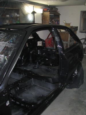

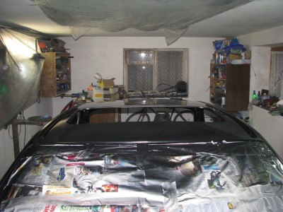

fotki3
Plik ¶ci±gniêto 94 raz(y) 200.95 KB
Plik ¶ci±gniêto 130 raz(y) 183.64 KB

³adnie jaki pistolet mia³e¶,mo¿e 2? K³ad³e¶ konwencje czy woda ?
malenstwo79
Wys³any: 2011-03-29, 22:03
0
UP DOWN
Posty: 26
Pistolet by³ jeden airgunsa ht2 , baza lesonal konwencja , klar sikkens superior niby konwencja do wody ale ze nie moglem go zwrocic to pojechalem nim . Wed³ug technika z sikkensa nalezy go u³o¿yc max na 1,5 warstwy bo podobno dluzej dosycha i moze baze rozmoczyc wiec czas pokaze czy sie nadaje czy nie :) )

tam gdzie ci pocieklo to na niezmatowiony klar za³oz minimaln± ilosc szpachli, poczekaj az wyschnie i podczysc to na klocku papierem na wode tyklo nie przetrzyj a na slupku sobie daruj ten zaciek

dobra robota,a zacieków nikt nie zauwa¿y.Chyba ¿e tobie mocno przeszkadzaj±
