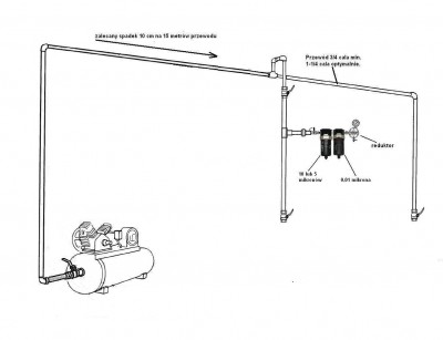

@PROJEKTER, ca³kowicie tutaj siê zgadzam, podstawa to poprawne wykonanie instalacji sprê¿onego powietrza, a tych filterków pod pistolet to ju¿ dawno przesta³em u¿ywaæ bo ma³o tego ¿e nic nie daj±, to jeszcze potrafi± pogorszyæ przep³yw powietrza. Tak wiêc @Mlody24 pos³uchaj dobrej rady i zacznij od instalacji, poni¿ej masz prosty schemat, ja mam tak zrobion± instalacjê i jest ok.

a gdy zrobiê ju¿ instalacjê na wzór tej z rysunku. to jakie jest prawid³owe ustawienie ci¶nienia na reduktorze?
sprê¿arka nabija powiedzmy do 9atm, mam reduktor na ¶cianie z filtrami i pod pistoletem.
Wiadomo ¿e reduktor pod pistoletem to ju¿ kwestia czy to baza czy to bezbarwny itp...
ale jak z ci¶nieniem na reduktorze z filtrami?

Na reduktorze ustaw 4,5 - 5 atm, ¶rednica wewn. przewodu zasilaj±cego pistolet minimum 10mm ale lepiej daæ przewód 12 - 13mm (masz wiêksz± masê powietrza pod pistoletem).

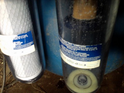

Mój kompresor to bardzo wys³u¿ony van ze zbiornikiem 100L i od jakiego¶ pó³ roku chyba zacz±³ puszczaæ lekko olej(chyba) i od tego momentu zaczê³a siê moja walka i wydawanie kasy. Pojawi³y siê na lakierze oczka kratery. Osuszacz ziêbniczy przesta³ dawaæ sobiê z tym radê wiêc dokupi³em blok filtrów 0,5-01-01-0,001 wêgiel aktywny zamontowa³em za ziêbniczym, brak efektów (mo¿e minimalna poprawa). Kolejny wydatek który mia³ ju¿ na 100% dzia³aæ to osuszacz adsorpcyjny, rozbi³em blok filtrów w po³owie i tam go umie¶ci³em i wiecie co, minimalna poprawa lecz kratery nadal wystêpuj±, jest ich niewiele, jeden dwa lub trzy na elemencie. W³osy z g³owy ju¿ wyrywam i zaczynam my¶leæ o nowym kompresorze i nogi mi siê uginaj± ¿e to nic nie da. Lakieruje fronty meblowe i to w sporych ilo¶ciach wiêc takie kilka oczek na co drugim elemencie a elementów oko³o 25m/2 dziennie. Polernik rzuca za mn± polerk± jak tylko jestem w zasiêgu wzroku.
Proszê o jakie¶ wskazówki mo¿e gdzie¶ robiê b³±d.
Dodam ¿e to 100% ze sprê¿onego powietrza bo dla upewnienia siê pod³±czy³em w±¿ bezpo¶rednio do kompresora pomijaj±c wszystkie filtry i osuszacze i prysn±³em element, wygl±da³ jak powierzchnia ksiê¿yca.
