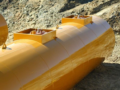

Witam.
Jak uzyskaæ efekt po³ysku i g³adko¶ci jak na zdjêciu ("wet look" ;) )? Obecnie przygotowujê powierzchniê okr±g³± szczotk± drucian± na szlifierce (wkrótce piaskark±), nastêpnie minia i emalia Dekoral do drewna i metalu (pistolet). Efekty naprawdê przyzwoite, ale nie jak na poni¿szym zdjêciu.

Kolego ja proponuje zamiast tych "wynalazków" jakie u¿ywasz ,to przej¶æ na podk³ad epoksydowy i lakiery nawierzchniowe poliuretanowe :tak: Zobaczysz jakie wtedy bedziesz mia³ "efekty" swojej pracy :tak: Pozdrawiam! :spoko:

Pozosta³ mi jeszcze tylko wybór sposobu na³o¿enia farby. Jakiej u¿yæ metody: natryskowej, airless, airmix czy mo¿e wa³ek z uwagi na to, ¿e konstrukcja stoi na powietrzu?

Napisz dok³adnie co chcesz lakierowaæ i jakie s± warunki brzegowe dla zabezpieczenia antykorozyjnego. Po³ysk to sprawa wyboru odpowiedniego lakieru.
Wstêpnie przy du¿ych powierzchniach sugerujê zastosowaæ poliuretanow± grunto-emaliê na go³± stal. Mo¿e byæ DuPont serii IMRON .... o szczegó³y dopytasz u dystrybutora ... Powiedz ¿e zale¿y ci na bardzo wysokim po³ysku. Ten materia³ ma szybki utwardzacz wiêc lakierowanie na dworze nie jest takie straszne, ale wtr±ceñ nie unikniesz. Tu nie potrzeba jednak podk³adu na stal, wiêc jedna operacja odpada. Szybciej i taniej.
Co do sposobu lakierowania to wszystkie metody bez powietrza odpadaj± skoro zale¿y ci na wysokim po³ysku i jednolitej rozlewno¶ci. System ³±czony jak AirMix mo¿e byæ choæ pompa to du¿y wydatek i nie wiem, czy jest ci niezbêdnie potrzebna. To ju¿ zale¿y czy lakierujesz chwilê dziennie, ca³y dzieñ, raz w tygodniu, czy sze¶æ dni w tygodniu po 10 godzin.
Osobi¶cie polecam ci pistolet z dolnym podej¶ciem materia³owym np. SATA 1000 K RP z
dysz± miêdzy 1,6 - 2,0. Do tego zbiornik ci¶nieniowy 10 litrów. Tu masz szczegó³y :
http://www.sata.com/index.php?id=industrie&L=6
Jak drogo ... ( ok 2,5 ty¶ ) ... to szukaj tañszych odpowiedników w tym samym systemie. Te z ChRL ju¿ od 700 z³ - pistolet + zbiornik + 3 metrowe wê¿e.
