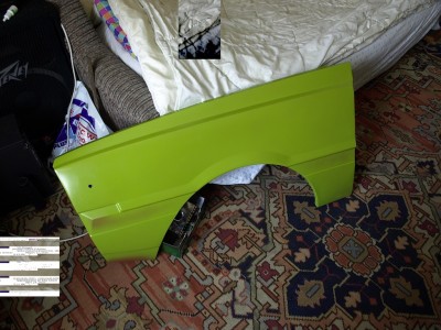

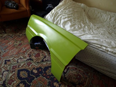

Pomalowalem pare dni temu blotniki do swojego Poloneza. Pomalowalem najpierw podkladem a potem kolorem w sprayu, nie jestem jednak do konca zadowolony z efektu. Farba wyglada matowo i ma taka "mgielke" jak sie patrzy pod swiatlo. Wiem ze spray nie jest idealnym sposobem na malowanie ale niestety mam nienajlepsze warunki i nic innego nie wymysle narazie.
Druga sprawa to ze prysnelem kolor pare godzin po tym jak wyschnal podklad, i nie zmatowalem tego podkladu. Czy na dluzszy termin to spowoduje jakies problemy? Farba nie daje sie zdrapac paznokciem i wydaje sie dobrze trzymac.
Jak moge zrobic aby bylo bardziej polyskowe? Dac wiecej warstw i spolerowac pasta?
Pozdrawiam :)

malujÂąc sprayem nie zrobisz takiego efektu jak pistoletem
moÂżesz poÂłoÂżyĂŚ na to bezbarwny i powinno byĂŚ lepiej
a najlepiej to zmatuj kup setke akrylu z utwardzaczem i jedz do kogo kto maluje i Ci pryÂśnie
albo jest jeszcze mo¿liwoœÌ aby w mieszalni nabili lakier z utwardzaczem do spraju,

No po spray-u to moÂże siĂŞ bardzo fajnie teraz malowaĂŚ akrylem.
To bĂŞdzie robota na "dwa uda":
1- albo siĂŞ uda
2- albo siĂŞ nie uda
Staraj siĂŞ nie uÂżywaĂŚ spray-Ăłw - a tym bardziej 1K
Pozdro

Jak na ten "lakier sprey" poÂłozy teraz akryl to ,to sie wszystko .... ;) Sami wiecie... :rotfl:
ZerwaĂŚ to i zrobiĂŚ tak jak siĂŞ naleÂży ;) :tak: Pozdrawiam! :spoko:
Po co zrywaĂŚ. Takie drastyczne Âśrodki ;) PiĂŞknie zejdzie jak siĂŞ potraktuje np. denaturatem. Spraye to Âświetna sprawa np. dezodoranty. :spoko: Nie wiem po jakiego grzyba ludzie tym fury malujÂą.

"ZerwaĂŚ" to byÂła taka przenoÂśnia ,moÂżna to przecieÂż zmyĂŚ ale zejdzie jeszcze podkÂład jak jest takÂże "ala-sprey" ^^ Tak szczerze to na "pracach sprayowych" siĂŞ nie znam :rotfl: Pozdrawiam! :spoko:
