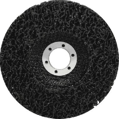

troche Ci tynk popêka³ na tym samochodzie... czy¶cisz do ¿ywego najlepiej w³osy murzyna (koksik) ale uprzednio k±tówk± lub kamieniem na wiertarce. Je¶³i s± dziury to nale¿y wyci±æ zardzewia³± blachê i wstawiæ ³atkê, je¶li dziur brak to daj podk³ad wytrawiaj±cy, na to po odparowaniu akrylowy, odczekaj, przematuj, potem szpachla i znowu podk³ad akrylowy, nie U¯YWAJ ¯ADNYCH BRUNOXÓW
w³osy murzyna, koksik
Plik ¶ci±gniêto 1322 raz(y) 52.97 KB
