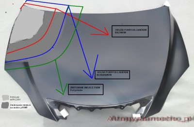

To jest cieniowanie czy wpylke????

Ja nigdy w ¿yciu bym siê w takie co¶ nie bawi³.
Praktycznie zawsze machn±³bym i macham ca³y element lakierem bezbarwnym.
Jedyne sporadyczne przypadki to "przej¶cia" na tylnych s³upkach, choæ te¿ nie zawsze bo je¶li jest ³atwiej i pro¶ciej machn±æ i górny s³upek to te¿ to dmucham. Ale to zale¿y co ³atwiej.
{o ma³ych zapraweczkach nie wspominam bo w ogóle w takie duperelki siê nie bawiê}
Ale w takim przypadku jak powy¿ej nigdy i za nic nie bawi³bym siê w takie zaprawkowe zabawy, a lecia³ klarem ca³y element.
Ale ka¿dy robi jak lubi.

Poza tym..gdy zmatuje papierem 2000 w miejscu przejcia - nie zapoleruje tego.

jak dobrze wyschnie to zapoleruje

rybok16, Miejsce przej¶cia z u¿yciem rozciêczalnika do cieniowania nie powinno siê w ogóle cioraæ papierem. On rozpuszcza tylko odkurz, jak go zetrzesz papierem zawsze bêdzie widoczne przej¶cie. Pewnie ¿e spoleruje siê to ale po kilku miesi±cach kiedy element siê ju¿ trochê porysuje na 100% wyjdzie ¶lad.

@mateusz, baz± naprawiana czê¶æ a ca³o¶æ bezbarwnym, wtedy masz pewne na 100% ¿e bedzie super, pozdr.

W dzisiejszych czasach ludzie dostali cenzura na punkcie czujników lakieru i grubo¶ci pow³oki(lakierowany znaczy bity, nie bior± pod uwagê ¿e by³ odprysk, rysa czy cokolwiek innego) sprawdzaj± zawsze przód maski, je¶li maska jest w oryginale to robi³ bym tylko zaprawkê. Mniejszy element mniej ¶mieci, struktura prawie na ca³ej masce zgodna z orygina³em.

to przebafowaæ i ju¿ masz podobn± grubo¶æ do orygina³u.

Pewnie tylko co siê bardziej op³aca, darcie ca³ej maski( i zgubienie bezpiecznie max 40um) czy zaprawka. Wylanie klaru 200ml czy 50ml, suszenie przez ca³y dzieñ czy w ci±gu 10min ma³ym (a zarazem du¿o tañszym jak du¿y) promiennikiem?

ca³kowicie sie z tob± zgadzam, tylko pytanie, czy kolega ma wprawe zrobic tak± zapy³ke? jak nie to wyjdzie ³±czenie jak fix. pozdrawiam.

tylko czy te cielaki od miernikow lakieru woogole wiedza co mierza :) dzis mia³em przyk³ad ze jak na aucie jest tolerancja +,- 90 mikronów to nie bite :)
