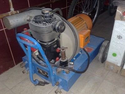

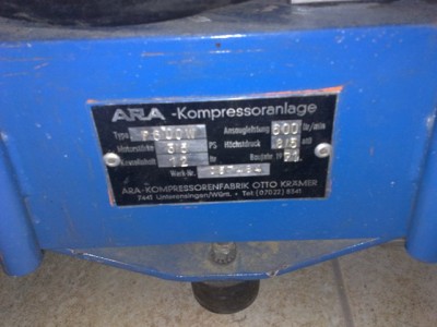

glover
Wys³any: 2010-11-28, 23:59
0
UP DOWN
Pomóg³: 7 razy
Posty: 303
Ten sprzêcik Lackdoctora jest naprawdê fajny :spoko:
Ja tam te¿ wolê poszukaæ czego¶ starszego ale niezniszczalnego i o prawdziwych parametrach ni¿ kupowaæ w markecie.
Popatrzcie co ostatnio uda³o mi siê wyrwaæ za 250 zeta!!! Ma swój wiek ale jak pompuje :D 600 litrów na wyj¶ciu w 1971 r. z jednego cylindra!
Oczywi¶cie bêdzie wpiêty do innego kompresorka z butl± 100l bo tamten nie dawa³ rady (te¿ u¿ywka za 500 z³ francuski Compair z wydajno¶ci± 260 litrów) w tym drugim posz³a mi po roku uszczelka co nie by³o problemem - 30 z³ na materia³ i 3 h roboty. Ludzie takie u¿ywane sprzêty z zachodu s± naprawdê lepsze ni¿ te marketówy.
Plik ¶ci±gniêto 77 raz(y) 49.97 KB
Plik ¶ci±gniêto 151 raz(y) 67.04 KB
