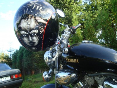

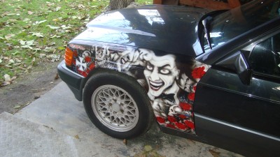

Aerografem interesuje sie juz ponad rok, juz albo dopiero, ale staram sie cos tam tworzyc. z jakimi skutkami ocencie. nie jest to jakis zaawansowany poziom, traktuje to jako hobby ale zawsze marzylem o swoim warsztacie i przerobkach customowych... we will see

pomysly dobre technicznie troche gorzej...ale masz zadatki na aerografika maluj dalej :spoko:

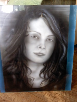

dorzucam portrecik, no i jak wczesniej jakosc zdjecia robi swoje, niektore rysy niezauwazalne przez co twarz wydaj sie poprostu pusta

wiem cos o tych zdjeciach mam ten sam problem,czasem to juz mialem nie wrzucac niektorych prac bo przez nie ostrosc i odbicia swiatel praca wyglada o polowe gorzej :sciana: juz myslalem zeby moze jezdzic do fotografa zeby zrobic zdjecie....co do twojej pracy tak jak mowisz slaba jakosc wiec nie ma sensu chyba komentowac jednak... :) wyglada troszke jak by za bardzo byl freeheand tzn usta oczy nos i szczeka jest za bardzo rozmyta malowana za gruba kreska przez co wyglada za malo ostro.

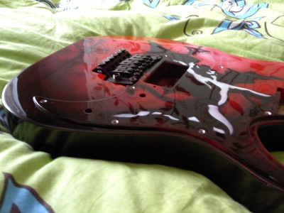

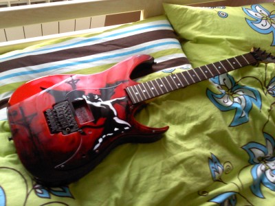

mam pytanie: jak sie zabraÂłeÂś za gitare?? W sensie czy jÂą szlifowaÂłeÂś na poczÂądku i poÂłoÂżyÂłes podkÂład czy malowaÂłeÂś na gotowym i jaki clar do tego??

Gitare na samym poczatku zeszlifowalem zeby uzyskac mat pozniej polozylem podklad, nastepnie malowalem grafike (bazy samochodowe lechlera) i na to klarlak samochodowy nie pamietam juz jaka marka. ogolnie efekt zadowalajacy i wiem ze gitarka smigala pare koncertow nawet na allegro byla i zadnych uszczerbkow nie miala. pozdro
