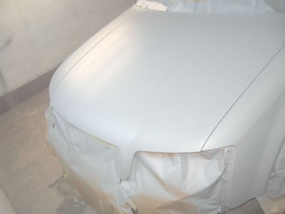

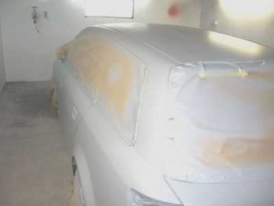

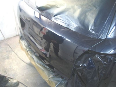

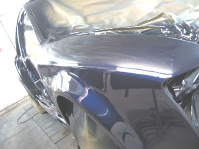

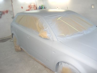

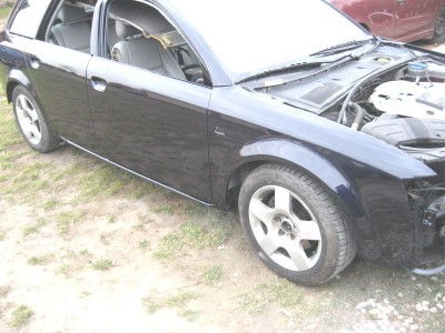

Witam koledzy :) Co¶ ostatnio straszny przestój na forum...Wiêc postanowi³em co¶ dodaæ ;)
Jak w temacie. W³a¶ciciel jak mi je oddawa³ powiedzia³" lakier ma byæ jak z fabryki ,tylko lepszy "A czy tak bêdzie to sie przekonamy :> Wszystko bêdzie malowane od nowa. Buda, listwy progowe nawet najmniejsza cenzura³a. Materia³y to: szpachla novol, natrysk novol, podklad novol 330, Baza Ivat. A ¿e ma byæ ³adnie to wybór pada³ na najdro¿szy glasurit - 115. co z tej mieszanki wyniknie to wkrótce sie przekonamy ^^

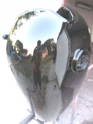

Bak od junaka pomalowany 115
Plik ¶ci±gniêto 259 raz(y) 89.78 KB
Plik ¶ci±gniêto 416 raz(y) 36.67 KB
Plik ¶ci±gniêto 497 raz(y) 43.4 KB
Plik ¶ci±gniêto 270 raz(y) 35.72 KB

Dawaj,Dawid,czekamy na ci±g dalszy.Jak± masz wentylacjê w tej swojej norce?

a czemu listew przy szybach, lusterek i klamek nie po¶ci±ga³e¶?

jacenty 741, No nora ma tylko jeden wyci±g.ale nic wiêcej nie bêdzie ;) W przysz³ym roku chce startowaæ z budow± warsztatu wiêc tu odpuszczam. :)
kalbi, A dlatego ¿e bêdzie zdemontowane do tarcia podk³adu. Bo zeby to zrobiæ trzeba wyci±gn±æ ramy szyb a nie chcia³em nara¿aæ wnêtrza na kurz itp.No i czasz. w pi±tek ca³o¶æ ¶lif w sobote poprawka 400 i mat± i podk³ad ¿eby przez swiêta dosch³o. Wiem ¿e to niezbyt professional ale;)

Dawid1989 napisa³/a:
Jak Kolego od pocz±tku siê tak nauczysz to Ci to zostanie. W A4 rozebranie do go³ego to 10 min roboty na ka¿de drzwi .A ju¿ lakierowanie z listwami w tym przypadku to pora¿ka bêdzie widaæ w 100% niedopylony lakier tu¿ pod listw±.

Homer S., Wy¿ej napisa³em ¿e do obróbki pok³adu bêdzie wszystko demontowane czyli przy lakierowaniu te¿ tego nie bêdzie. Zreszt± zosta³y tylko listwy na drzwiach,lusterka no i klamki. chromy wokó³ szyb zosta³y zdemontowane. No i drzwi bêd± do malowania ca³kowicie rozbierane i malowane osobn±. :)
No to super bo siê martwi³em :spoko:

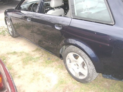

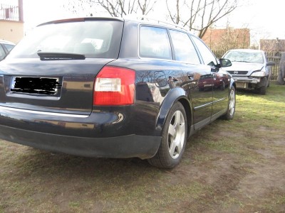

Panowie autko ju¿ w kolorze ;) jutro.tz dzisiaj jak za³o¿ê drzwi to dam lepsze fotki ;)
Plik ¶ci±gniêto 491 raz(y) 60.79 KB
Plik ¶ci±gniêto 567 raz(y) 61.52 KB
Plik ¶ci±gniêto 599 raz(y) 42.49 KB

To dawaj lepsze te ma³o wyra¼ne ale widaæ ¿e jest ca³kiem ca³kiem wkoñcu lepiej jak z fabryki !! Pzdr !!!

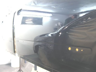

dalej jest wielkie gó* ale,, po niedzieli za³atwiê jaki¶ lepszy aparat

Dawid dalej lakierujesz airgunsom .
Dawid1989
Wys³any: 2010-11-05, 23:23
0
UP DOWN
Pomóg³: 8 razy
Posty: 324
Sk±d: okolice Mielca
evotem :)

Z fot widc ze dobra robota .Oby tak dalej

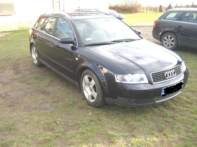

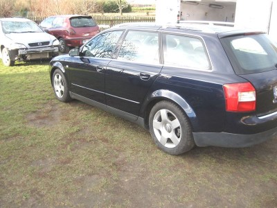

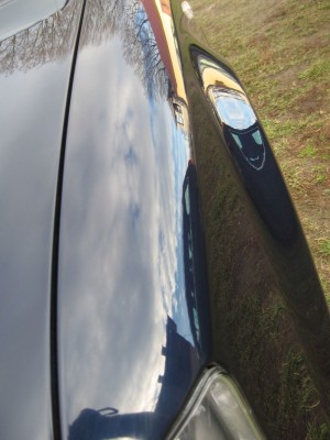

koniec z b6 i od jutra start z kolejn± ;)
Plik ¶ci±gniêto 507 raz(y) 117.91 KB
Plik ¶ci±gniêto 609 raz(y) 108.99 KB
Plik ¶ci±gniêto 383 raz(y) 94.74 KB
Plik ¶ci±gniêto 510 raz(y) 105.34 KB

dawid ile zuzyles materialu na calutki samochud???
bazy
klaru
podkladu
Dawid1989
Wys³any: 2010-11-14, 13:39
0
UP DOWN
Pomóg³: 8 razy
Posty: 324
Bazy 1.8 1:0.8
Lakier ok 1.7l
Podk³ad co¶ w granicach 1.3l
