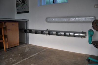

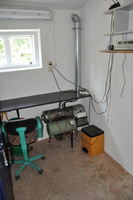

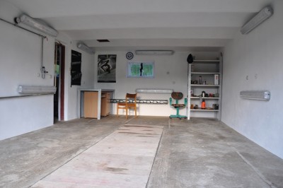

Witam
Ja zamontowa³em ogrzewanie na olej opa³owy.
Mam zamontowane webasto w jednym pomieszczeniu z bardzo lekkim nadmuchem do drugiego.
Wszystko widaæ na do³±czonych fotkach.
Plik ¶ci±gniêto 2199 raz(y) 367.3 KB
Plik ¶ci±gniêto 3027 raz(y) 372.81 KB
Plik ¶ci±gniêto 1937 raz(y) 401.3 KB
