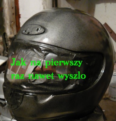

Witam,,mo¿e ma kto¶ jaki¶ patent na szablon ,którym mo¿na by by³o namalowaæ ,imitacjê carbonu.Dziêki,,,, :?: :?:

Hmmm namalowaæ imitacjê 8 tysiêcy w³ókien o ¶rednicy 7 mikronów znajduj±cych siê w jednym kilkumilimetrowym pa¶mie rowingu :blee: sam jestem ciekaw czy s± na to sposoby.

Dziêki :!: LoboLoco,to wszystko widzialem.Chodzi mi glównie ,o ten kawa³ek materia³u w specyficzn± kratkê,nic nie przychodzi mi do g³owy co :arrow: by mo¿na by³o wykorzystaæ.Gaza odpada trochê za drobna,firana nic podobnego nieznalaz³em.Mo¿e kto¶ ma jaki¶ pomys³..... :idea: :iea:dziêki :!:

Zlecenie na ploter tn±cy?

Tylko zanim z³o¿ysz zlecenie wyt³umacz o co chodzi ¿eby dobrali folie która bêdzie trzymaæ wymiar, nie rozleci siê, nie rozpu¶ci i bêdzie przylegaæ.

Moje typy to :
1. siatka zbrojeniowa budowlana - http://www.icmarket.pl/images/3068_pl_siatki9.jpg
2. kiedy¶ widzia³em dywanik ³azienkowy z pianki we wzorek regularnej kratki. Takie antypo¶lizgowy, od dawna niemodny ;)
3. Tapeta z w³ókna szklanego
4. I teraz chyba najlepsze... mata antypo¶lizgowa -
http://www.tuninglife.net...r/TR14-5051.jpg
http://images40.fotosik.pl/20/5ed34ef49f7a5eb2.jpg
A co do wycinania szablonu to proponujê legendarny Mylar z 3M... Jak co¶ z tego wykorzystasz to rób fotki na ka¿dym etapie... zrobimy ma³y poradnik ;)

Widzia³em te¿ gdzie¶, kiedy¶ plastiow± siatkê ogrodzeniow± tyle, ¿e z szerszymi nalewami (te oczka by³y mniejsze) - nie wiem czy do ochrony dróg przed zamieciami siê tego nie stosuje.

Warto tez przejrzec dokladnie plecaki! czesto maja takie fajne plastikowe siatki o roznym ksztalcie oczek jako kieszenie na napoje lub naszywki!Ja uzywam innej plastikowej siatki sluzacej do ochrony mlodych drzewek! ostatnio widzialem takie w Ridl-u co prawda ma okragle o srednicy ok 3 mm, a nie kwadratowe otwory,lecz efekt karbonu jest zadawalajacy!

Panowie wielkie dziêki,w³a¶nie o to chodzi³o,co wiele g³ów to nie,jedna.Dzisiaj znalaz³em firankê ,wzór prawie ¿e idealny.Narazie kombinuje ró¿ne wzory,,,malowid³a na moim motocyklu,jak co¶ z tego wyjdzie i bêdzie siê nadawa³o do publikacji,to wstawiê jakie¶ fotki....
By³em wczoraj w obi taka tapeta szer.1m d³ dowolna ciêta na wymiar ,koszt nie ca³a 10z³/mb.
oczka by trzeba bylo poprawiæ szpil± i materia³ fajny ,dodam ¿e do¶æ elastyczy wcze¶niej my¶la³em ¿e to mega sztywne.

1)Dla uzyskania tego efektu to pryskamy czarnym matem (mo¿e byæ podk³ad?)
2)Jaki konkretnie kolor ? czy porostu szary metalik?
3)Na koniec b.barwny ?

Te¿ siê nadaje serweta lub zas³ona jak na obrazku.
A garnek wyszed³ tak( nie jest to efekt jw. jaki chcia³em no ale ....)
