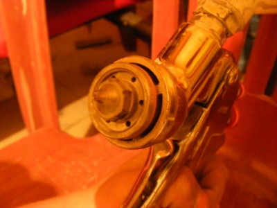

Witam serdecznie,
To mój pierwszy post na forum, niestety zwi±zany z do¶æ nieciekaw± spraw±.
Nie mogê odkrêciæ dyszy w pistolecie chodzi o t± czê¶æ któr± powinno odkrêciæ siê kluczem.
Po prostu jest tak dokrêcone od nowo¶ci ¿e nie da siê tego odkrêciæ za cholerê.
Ma kto¶ jakie¶ sposoby na odkrêcenie? Dodam ¿e zwyk³y klucz jaki jest do³±czony do pistoletu nie daje rady.
Pozdrawiam ;)

Tylko sze¶ciok±tny nasadowy ju¿ Ci pozosta³. Tylko najpierw zeszlifuj go od czo³a. Musisz szlifowaæ a¿ znikn±³ fazki wewnêtrzne na sze¶ciok±cie, bo inaczej Ci siê omknie. A w ten sposób bêdzie siê styka³ z dysz± materia³ow± jak najwiêksz± powierzchni±.

Kiedy¶ kupi³em podobne cu¶ sygnowane sico ale tam by³a trochê inna dysza i musia³em zeszlifowaæ ¿eby chwyciæ j± kluczem nastawnym, bo jak siê przekonasz lub mo¿e ju¿ to wiesz, ¿e te dysze s± dokrêcane na klej do gwintów, który jednocze¶nie pe³ni funkcjê uszczelniacza. Pewnie dlatego w instrukcji na pude³ku jest napisane, i¿ rozkrêcenie tego elementu pistoletu skutkuje utraceniem gwarancji.

Moczenie tego guna w rozpuchach nic nie da, bo podczas pracy przecie¿ ma z nimi styczno¶æ. Tylko przylegaj±cy jak najwiêksz± powierzchni± klucz sze¶ciok±tny tu pomo¿e.
Poza tym kolego Baton: PRZED WYKRÊCENIEM DYSZY MATERIA£OWEJ NAJPIERW DEMONTUJE SIÊ IGLICÊ !!! Oczywi¶cie mo¿na to i rozkrêciæ na wci¶niêtym spu¶cie, ale gdy dysza siê odkrêca, a nie trzeba siê z ni± si³owaæ dwoma rêkoma.

³ysy73, bo nie mia³em w nim dyszy sze¶ciokatnej jak kolega tylko tak± ¿e jedynie klucz z zestawu pasowa³, bo by³ w±ski - pistolet sico lub fobo lux pierwsza wersja (pod dwiema nazwami wystêpuje) - jak chcesz to zobacz na allegro jak wygl±da dysza.http://allegro.pl/zestaw-naprawczy-fobo-lux-hvlp-dysza-iglica-i1264682114.html#gallery
A klucz nastawny szwedzki
- przyk³ad http://allegro.pl/mocny-k...03.html#gallery
jako ¿e jest on szeroki to nie mia³em jak chwyciæ dyszy a ten z zestawu to z³ama³ mi siê w rêkach przy próbie jej odkrêcenia.

Ju¿ chyba kumam. Miejsce na klucz by³o pod jakim¶ pier¶cieniem, czy zgrubieniem dyszy, tak? To rzeczywi¶cie bardzo przemy¶lana konstrukcja :sciana: :sciana:

Uda³o mi siê dyszê odkrêciæ sze¶ciok±tnym kluczem dziêki za pomoc ;)
