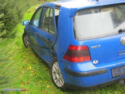

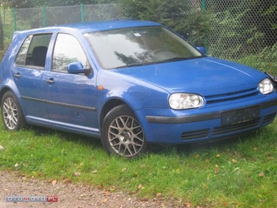

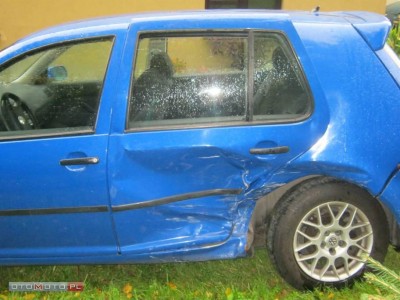

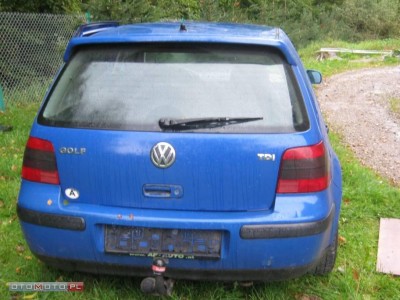

Jestem nowy na forum wiêc witam serdecznie wszystkich u¿ytkowników. Zwracam siê do was jako do fachowców z pro¶b± o ogóln± ocenê szkody poniewa¿ znalaz³em Golfa 4 uszkodzonego w do¶æ dobrej cenie (5800) lecz bojê siê o koszty ewentualnej naprawy i nie wiem czy w ogóle jest sens ¿eby to zakupiæ. Mo¿e kto¶ doradzi z góry dziêki i czekam na opinie.

Jak wygl±da dach czy co¶ wyskoczy³o.

Wygl±da na to ¿e na dachu nic niema ale niestety ja na ¿ywo te¿ tego nie widzia³em. Ciê¿ko jest oceniaæ ze zdjêæ i mam tego ¶wiadomo¶æ. Najgorzej martwi mnie zawieszenie z ty³u, ko³o jest wykrzywione wystarczy wymiana belki czy jest mo¿liwo¶æ ¿e bêdzie zwichrowana rama.

Wymiana belki wystarczy. Samochód jest ca³y poobijany czy naprawa i malowanie ca³o¶ci wchodzi w grê czy tylko wstawienie æwiartki.

Z prawej strony 2 wgniecenia plus szyba z lewej wstawiony b³otnik i drzwi raczej wola³bym bez malowania ca³o¶ci chocia¿ to mo¿e byæ nie uniknione do tego dochodzi belka na ty³ na jakie koszty siê szykowaæ mniej wiecej?

Nie wiem ile kosztuj± czê¶ci to jest przewa¿nie w gestii w³a¶ciciela auta.Tylna lewa æwiartka to nie tylko sam b³otnik a wewnêtrzne wzmocnienia nadkole fragment progu .Pod³oga przy tylnej kanapie te¿ pewnie ruszona.Tu szykujê siê do wymiany æwiartka na ramie.Sama rama czyli naci±ganie wyciêcie i wstawienie æwiartki (czy co tam wyjdzie) ze spasowaniem ca³o¶ci to 1500z³. Lakierowanie od 250z³/350z³ za element. Tak za lew± stronê auta naprawa blacharsko/lakiernicza to oko³o 2500z³.

Czyli koszty naprawy bêd± oscylowaæ oko³o 3500 - 4000z³. Æwiartka oko³o 500 z³ do tego malowanie i wstawianie. W sumie koszt auta wyniós³by oko³o 10 ty¶ za tak± cenê widzia³em parê golfów z takim wyposa¿eniem na allegro tyle ¿e gotowych pewnie te¿ s± po takich przygodach dlatego taka cena. W sumie pewnie wszystko co tañsze jest po przygodach. Wielkie dziêki za pomoc i szybkie odpowiedzi homer.

szoda ca³kowita, nie zawracaj se g³owy tym. koszty Cie przerosn±

Ten samochód to zostaw dla jakiego¶ "amatora powypadkowca" ;) Czyli omijaj go szerokim ³ukiem! :tak: Zakup auta plus czê¶ci i naprawa wyjda wiêcej niz kupno takiego ca³ego! :tak: Nigdy tak do koñca nie wiesz co "jeszcze wyjdzie" zanim auta nie rozbierzesz do naprawy :tak: Pozdrawiam! :spoko:
ps.Ten samochód jest sprowadzony tak¿e dochodz± jeszcze koszty jego rejestracji na terenie RP :tak:
