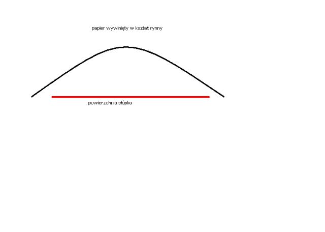

U¿yj do wymatowania miedzianej w³ókniny 3M i zmatuj du¿o dalej ni¿ bêdziesz malowal clarem nastêpnie musisz okleiæ te dwie czê¶ci s³ópka papierem zwiniêtym w kszta³t rynny tak aby odkurz( nie lej grubo pod rynne ma i¶æ odkurz ) z claru poszed³ troche dalej po jakim¶ czasie jak dobrze wyschnie i siê ju¿ utwardzi matujesz te przej¶cia papierem 2500( z wyczuciem nie przetrzyj ) i polerujesz past± (np 3M Bi³a³y lub zielony korek ) nastêpnie na miêkiej g±bce korek niebieski i na koniec daj jaki¶ wosk na szmatce i je¿eli to dobrze zrobisz to sam nie zobaczysz gdzie jest przej¶cie pzdr !! |

| Nie rozimiem jak w ksztalcie rynny?,moglbys troche blizej mi to wytlumaczyc? |

Wiêc robisz tak w 2 miejscach na s³ópku je¿eli nie chcesz malowaæ ca³ego elementu jeszcze raz powiedzmy w odleg³o¶ci 40-50 cm robisz dwie takie rynienki brzeg papieru sk³adasz na pó³ i oklejasz ta¶m± któr± te¿ sk³adasz tak ¿eby brzeg papieru sie usztywni³ i nie opada³ ci na lakier tylko nie za wysokie te rynny z 4-5 cm i przy brzegach tak ¿eby nie dotyka³o s³ópka
