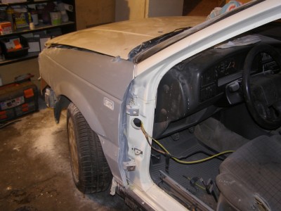

Bede robil calosciowke passata w kolorze bia³ym, który aktualnie tez jest bialy.
Czy jesli miejscami auto bedzie zapokladowane DUXONEM DX1062 - taki sredni szary to czy biala baza solidowa przykryje mi ten podklad i nie bedzie jakis przebarwien? Mam na mysli miejsca na masce (nie ma ich na zdjeciu), w ktorych byly odpryski i zostaly pokryte pokladem (reaktywny+akrylowy+szpachla+akrylowy).
Czy ktos wie cos na temat baz TROTON? Warte to pomalowania samochodu biala baza?

ja bym dal akrylowy ale bialy wtedy masz 100% pewnosci ze nie przebije

Tak by bylo najprosciej ale jesli nie mam pewnosci ze przebije to nie bede dawal bialego akrylu.
Biala baza chyba dobrze kryje, co nie?

pokryc pokryje ale trzeba dac wiecej wrastw

Przykryje,przykryje.Niedawno robi³em mercedesa w bia³ym 147,i na dwie warstwy z 1062 jest spoko.

O to mi chodzilo:)
Zadam jeszcze glupie pytanie, bo sie za duzo naczytalem forum i wszystko mi sie teraz myli: czy po szlifnieciu starego lakieru 400 na sucho i 800 na mokro nie zwazy mi sie nowa baza ze stara (solid), bo przypuszczam ze dotarlem sie do bazy....

djluzak...sprawdz sobie jaki kolor podkladu masz pod warstwa oryginalu i podobny zastosuj (przewaznie sa to ciemniejsze podklady)..
W tym roczniku raczej masz AKRYL a nie dwuwarstwowke..

Kolego jak robisz "ca³o¶ciówke" w takim "aucie" to zamiast akrylu we¿ dorób sobie w mieszalni kolor VW z poliuretanu :spoko: Bedziesz mia³ "pow³oke" o wiele trwalsz± ni¿ akrylowa. No chyba ¿e lubisz niepotrzebne wydatki ,to wtedy kupujesz baze solidow± i na to bezbarwny :tak: Pozdrawiam! :spoko:
I tak jak napisa³ kolega obcy_69 nie masz na tym aucie dwuwarstwówki. :nie: Wiesz ostatnio jest w modzie "bia³a per³a" tak¿e zamiast tej bazy solidowej.......? ;)
